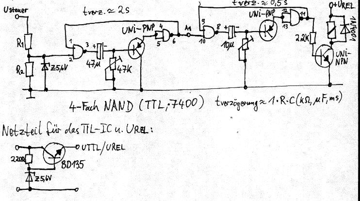

Hallo, bin recht neu bei Elektronik, und habe ein Problem. Ich brauche eine Schaltung, auf die wenn man ne Dauerhafte Spannung anlegt, die ca 2 sec nach anlegen der Spannung wartet, dann kurz zwei Leitungen verbindet, und beim Abschalten der Spannung sich wieder zurückstellt. Schaltplan wäre am Besten. Besten Dank. Otto

Steuerung :
Gleichspannung ?
Wechselspannung ?
wie hoch ?
Gesteuert :
Gleichspannung ?
Wechselspannung ?
wie hoch ?
Wie hoch ist der gesteuerte Strom ?
Ohmsche oder Induktive Last ?
Und was bedeutet in der Beschreibung das Wort "kurz" ?

das hoert sich doch nach einem Relais mit Einschaltverzoegerung an.

Ja ne Einschaltverzögertes Relais und hintendran ein Impulsrelais!

Ich hoffe hiermit Dein Problem gelöst zu haben:
die Widerstände R1 und R2 musst Du entsprechend der Steuerspannung dimensionieren, so dass an R2 nur noch ca. 6 - 8 Volt abfallen würden, wenn Du Dir die Z-Diode (5,6 V) wegdenkst. Die ersten beiden NANDs bilden ein Monoflop mit einer Verzögerungszeit von ca. 2 s, die beiden nächsten ein Monoflop mit einer Verzögerungszeit von ca. 0,5 s. Mit dem Relais kannst Du die erwähnten Leitungen ein- und ausschalten. Darunter findest Du ein einfaches Netzteil zur Versorgung des TTL-Schaltkreises und des Relais, das für diese Spannung (5 Volt) geeignet sein muss.

Sorry, da hat sich doch tatsächlich noch ein Fehler eingeschlichen: die Schaltung funktioniert nur, wenn an Stelle des Punktes A1 ein Inverter eingefügt wird. Dieser kann auch aus einem NAND bestehen, dessen beide Eingänge zusammengelegt sind. Der Wert des Potis für das zweite Monoflop beträgt übrigens auch 47 Kiloohm.
