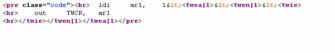

Mir ist noch was aufgefallen, und da es die gleiche Ursache hat, nehme ich mal diesen Thread (ist ja nicht geschlossen )
Bei den Code-Tags gibt es das Problem auch, dass die Zeilen doppelte Abstände haben.
Darüber hinaus, ist es mir hier (µC, AVR Slave) aufgefallen, dass spitze Klammern nicht maskiert werden. Da stehen drei &lt; hintereinander, geschrieben wurde aber einiges mehr. htmlspecialchars ist dein Freund

clembra hat am 31 Dez 2008 17:14 geschrieben :
Das hatte ich bereits dort angemerkt, einen Beitrag nach meinem ersten.
Das gleiche Problem gab es auch bereites mit C-Quelltexten.
Sachen wie ldi reg, 1<<Bit0|1<<Bit4 oder ähnlich wurden zu ldi reg, <<<< oder ähnlich. Allerdings kann ich nicht vorher diese Zeichen durch Special Chars ersetzten, tut mir leid. Das ginge zwar recht flott, ist aber unbequem
