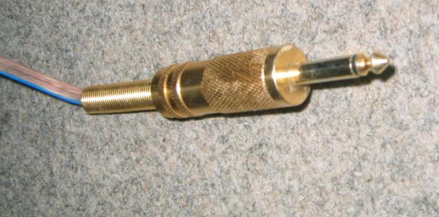

CMISDN
Beiträge: 205
Hier ist so ein Klinkenstecker!
Hochgeladenes Bild : stecker.JPG
BID = 30969
Beiträge: 36351
Das sind genau die die absolut ungeeignet sind. Die sehen zwar stabil aus, sind es aber oft nicht.
Wenn überhaupt, dann würde ich soclhe Stecker einsetzen: http://www.neutrik.com/images/ock/sublevel/view/1_204_4911.jpg. Aber selbst die sind für maximal 1mm² Leitungen gedacht, was für ein Mikrofon oder eine Gitarre auch ausreicht.

CMISDN
Beiträge: 205
Die Ausführung ist im inneren des Steckers sehr robust und massiv! Auch wenn du es nicht glaubst.
