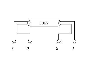

Moin. Ich hab hier eine Lampe für Leuchtstofflampen mit einem Vorschaltgerät Typ Siemens 5LZ5011-1N. 3 Klemmen eingang (L1,N,PE) sowie 4 klemmen für ausgang.
Wie und was kann ich an den ausgangsklemmen messen um sicherzustellen das das Gerät ordentlich Funktioniert?
Unten das Bild ist auf dem Vorschaltgerät abgebildet.

Klemm ne passende Leuchtstoffröhre dran. Mit messen geht da mit Hausmittelchen nix, Spannungen von deutlich über 1000V.
Gruß, crazydomi
BID = 406942
Genau.
Nicht nur die Spannungen, vor allem die Signalform (Hochfreuenz!) ist mit Hausmitteln nicht zu erfassen.
Also beschränkt es sich auf eine Kontrolle, ob das EVG zur Lampe paßt und diese funktioniert.

Oszilloskop wäre vorhanden. Kann ich damit was anfangen?

Aber nicht bei Spannungen von 1000 Volt oder mehr!
Grundsätzlich: Niemals mit einem Ossi an Netzspannungen oder höher gehen - auch nicht mit Tastteiler! Jeder Tastteiler hat eine Eingangs-Maximalspannung, unabhängig vom Teilverhältnis. Bei meinem beträgt sie z. B. 600 V SS.
Diese 600 V ist aber der Spitze-Spitze Wert, also der Wert vom Scheitel der positiven bis zum Scheitel der negativen Halbwelle. Teilt man den durch 2 erhält man den normalen Scheitelwert, das sind hier 300 V. Wechselspannungsangaben erfolgen in der Regel in Effektivwerten, dieser errechnet sich aus dem Scheitelwert geteilt durch Wurzel aus 2, also 300 V : 1,41 = 212 V. Dieser Tastteiler verträgt also max. 212 V Effektivwert als Eingangsspannung! Also niemals an Netzspannung oder mehr mit dem Oszilloskop rangehen!

Da gibt es ja schliesslich bei Messleitungen die Kategorien I bis III, aus gutem Grunde (Oszilloskoptastköpfe sind oft Kat I, haben damit nicht viel an roher Lichtnetzspannung verloren).
Es gibt ja auch Tastköpfe für über 1000V.
Die sind aber deshalb nicht ohne, weil im Moment des Anlegens an die Hochspannungsquelle der Tastteiler kapazitiv für einen Moment überbrückt wird, selbst wenn wir an Gleichspannung arbeiten. Bei Fehlanpassung kann das böse für das Messgerät enden.
