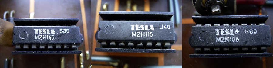

Wer kennt gängige Ersatztypen für die Tesla-Schaltkreise:
MZH 145
MZH 105
MZH 115
Irgendwie finde ich nix ....

Nein, kein Dosenfutter
Es sind "ganz normale" 16pol IC's.
In der DDR waren es wohl Dxxx.
Ich müßte nur wissen, welche Ersatztypen in Frage kommen.
Wenn natürlich jemand die originalen herumliegen hat wäre ich auch nicht abgeneigt, diese zu erwerben.
Ralf

Nach den mir vorliegenden Informationen (aber just diese Typen fehlen in meiner Auflistung von RFT aus 1981), entsprechen die von HFO hergestellten "D 1xy D" Typen exakt den "SN 74xy N" Typen.
D145 sollte also dem 7445 (BCD-Dezimal Dekoder, O.C.), D105 dem 7405(Hex-Inverter,O.C.), D115 dem 7415 (3x3NAND, O.C.) entsprechen.
Von denen hat aber nur der 7445 16pins, die Anderen haben nur 14 !

Ich stelle mal Fotos rein.
Wie man sieht sind es 16-PIN-Gehäuse.
Und man sieht, das ich mich bei einer Bezeichnung geirrt habe. MZK105 ist richtig.

Auweia, das ist ja wirklich alter Kram, schraub schnell den Deckel wieder zu.
Bei Valvo gab's auch mal LSL-Schaltungen, davon hab ich auch ein paar Daten, aber nicht diese.
Möglicherweise gabs die auch von Siemens oder Telefunken.
Ich kann mich auch nicht erinnern, daß mir in den vielen Jahren mal LSL über den Weg gelaufen ist.
Wenn wirklich eins davon hie ist, würde ich versuchen aus CMOS 4000ern etwas passendes zusammenzurödeln.

Tja, leider MUSS das Teil wieder gehen.
Ist eine Steuerung für eine Maschine, die da noch Geld verdienen soll ....
Ich denke wir haben eine Quelle in Tschechien gefunden.
