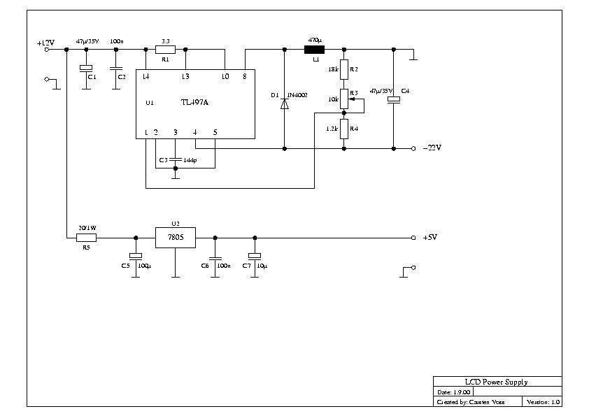

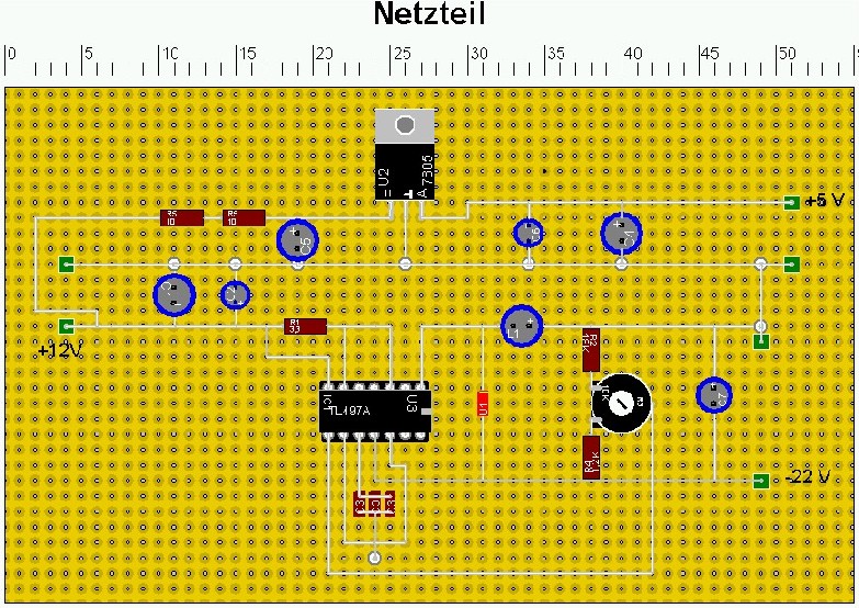

die +5V bekomm ich vom PC-Netzteil aber ich brauch noch
-24V für den Kontrast und -110V für die Hintergrundbeleuchtung, letzteres wäre mit nem Konverter zu erledigen den ich für wenig kohle bei Conrad bekomme aber wie siehts mit den -24V aus?
hat jemand nenn Schaltplan für sowas schonmal in händen gehabt???
