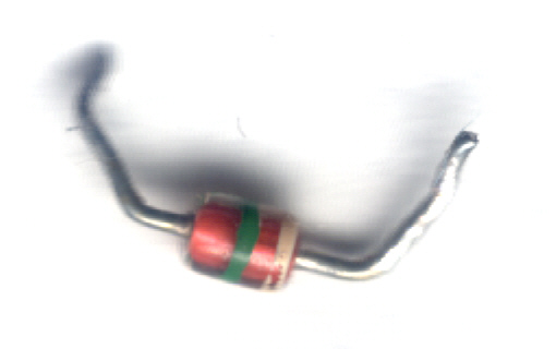

Habe diesen Videorecoder, dass Netzteil ist defekt. Habe schon ein Elko ausgetauscht, habe jetzt noch eine defekte Diode gefunden, aber leider weiss ich nicht was das für eine ist, somit kann ich sie nicht ersetzen. Ich habe sie mal eingescannt, vielleicht kennt sie einer !
Würde mich über eine Antwort sehr freuen !

Hallo Matthias,
welche Pos-Nr ?
Ich habe hier das Schaltbild, kann da nachschauen.

die Positionsnummer müsste D10 sein.
Würde mich riesig freuen !

Das iat eine MA185.
In Eime vorrätig.
