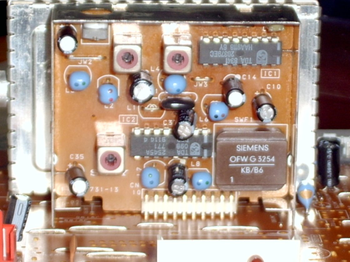

ich bin neu im Forum und habe Löterfahrung.
Habe einen Fernseher bekommen den ich mal versuchen soll zu reparieren.
Es ist ein Sony KV-C2921D.
Beim einschalten ist das Bild S/W nach einer Zeit wird es wieder farbig.
Ich habe hier im Forum etwas rumgelesen und den Fehler lokalizieren können. Habe mit dem Fön eine Blechkiste etwas erwärmt und schon war das Bild in wenigen Sekunden wieder farbig. Auf dem Teil steht:
1-466-154-24 SPAIN
BA1H27
IFG-389S
Ich weiß aber nicht genau welche teile ich nun auswechseln soll! Könnte mir jemand das freundlicherweise erklären?
Bild füge ich bei.
Hoffe auf schnelle Antworten.
Uploaded Image: Blechkiste.jpg
Vielendank für eure Hilfe
Grüße Warpkern
BID = 27043
Richi
Beiträge: 232
Wohnort: Bo
Wenn nur die Farben verschwinden ist der Trimmer auf dem Farbmodul zu wechseln.
Es kann aber sein dass ZF kalte lötstellen hat und zwar muss du die kleinen Blechdosen (auf deinem Bild) von der Lötseite nachlöten.
BID = 27331
Warpkern
Beiträge: 3
Danke für die schnelle Antwort.
Ich habe nachgelötet, aber das Problem war immer noch da und trat nur auf wenn das teil nicht so warm ist, aber dann habe ich ganz oben links in der Blechdose etwas rumgedreht und schon ist das Problem weg. Zum testen habe ich das ganze Teil in den Gefrierschrank gelegt, da ich kein Kältespräy hatte , habe es eingesetzt und siehe da es funktioniert einwandfrei.
Was war das eigentlich für ein TEIL?
