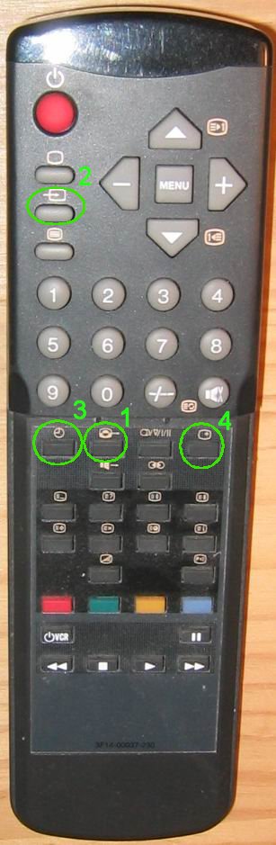

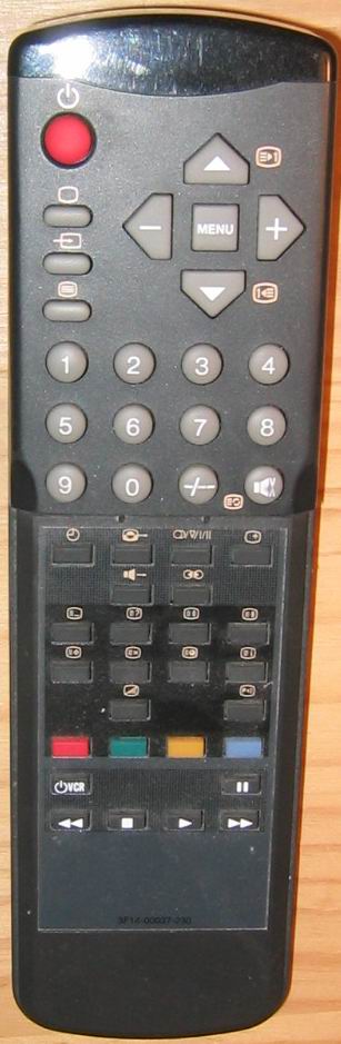

BID = 26937
Beiträge: 36352
Dein TV dürfte einen Servicemode haben. Dazu gibt es, je nach Modell, unterschiedliche Möglichkeiten dieses Menü zu aktivieren. Google meldet dazu:
CHASSIS: SCT51A
ST. BY -> SLEEP -> P.STD -> MUTE -> PWR ON
CHASSIS: SCT11A, SCT11B, SCV11A, SCV11B
ST. BY -> P.STD -> MENU -> SLEEP -> POWER ON
oder
With TV powered off (Standby) press: [mute], [1], [8], [2], [power]
Television will power up in service mode and GAMMA GAIN1 will be displayed
on the screen.
Use [mute] and the [menu] button to move values up and down.
Use the [volume +] and [volume -] keys to move to other adjustments.
Use [add] to save the settings.
Dich interessieren nur die Punkte Vertical Gain, Vertical Position, V-Size oder ähnlich. Wie die da genau benannt werden kann ich dir leider nicht sagen.
Finger weg von allen anderen Punkten!
In dem Menü kannst du unter Umständen mehr verkurbeln als dir lieb ist, also vorsichtig.
