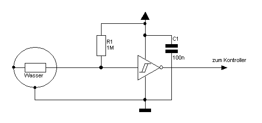

So, ich habe die Schaltung mal gesteckt und normales Leitungswasser damit detektieren können. Die Differenz zwischen Masseleitung und "Sensor"-Draht betrug ca. 7cm. Es ist durchaus mehr drin, aber Mutters Schüssel ist zu klein
Habe dir da mal einen Schaltplan aufgezeichnet.
Die Ausgänge des CD40106 lassen sich problemlos an jeden Mikrokontroller anschließen, sofern gleiche Logikpegel benutzt werden. Meine Apparatur eben lief mit 5V.
Das Wasser wird hier durch einen Widerstand dargestellt, gezeigt ist nur eine Sensorauswertung, die kannst du natürlich beliebig oft aufbauen, mit einem CD40106 bekommst du 6 solche Schaltungen hin.
Ich habe da leichte Bauchschmerzen wenn ich mir vorstelle, wie ein Blitz da einschlägt, aber das wird wohl nicht passieren. Wenn man es wirklich gut machen will, trennt man die Auswerteelektronik galvanisch, hier z.b. mit Optokopplern. (Was aber die extreme Überspannung eines Blitzes nicht veträgt...)

Hm wenn das klappt wäre es ja sehr einfach....
Hat bei mir aber nicht wirklich gut geklappt, als ich ein 7414 oder was das war genommen habe... hmmm...
Okay werd das mal testen...
Also das ganze dann 8 mal aufbauen und mit dem pic verarbeiten...
10MOhm hätte ich da...
