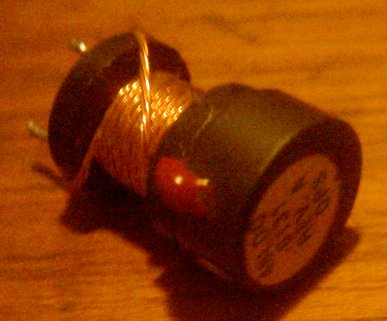

ich hab hier eine Spule aus einem Monitor ausgebaut.
Das dicke Teil oben drauf scheint ein normaler Dauermagnet zu sein. Wofür macht man sowas, und was bringt das?
Danke schonmal für Antworten!

Um die Ablenkströme zwecks Linearisierung vorzuverzerren.
Wenn Du dich an die Hysteresekurve von Ferrit oder Eisen erinnerst, weißt Du ja daß die Steigung der Kurve bzw. die Permeabilität feldstärkeabhängig ist.
Durch die Vormagnetisierung wird die ganze (schmale) Hysteresekurve in der Höhe verschoben, und Du erhältst eine Drossel, deren Induktivität in asymmetrischer Weise vom Strom abhängig ist.
Asymmetrisch deshalb, weil ja auch die Ansteuerung des Zeilentrafos asymmetrisch ist.

Danke!
Wenn ich hier noch ein wenig .pdf´s wälze, kann ich mir darunter bestimmt schon was vorstellen.
