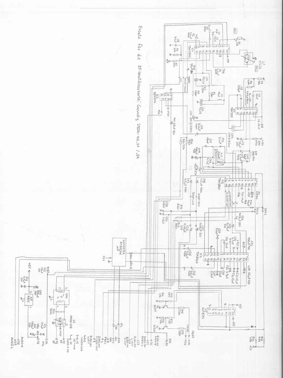

Die Schaltung könnte bei der Programmierung weiter helfen. So ungefähr stelle ich mir die Ersatzkarte vor.
Uploaded Image: Ersatzkarte.jpg

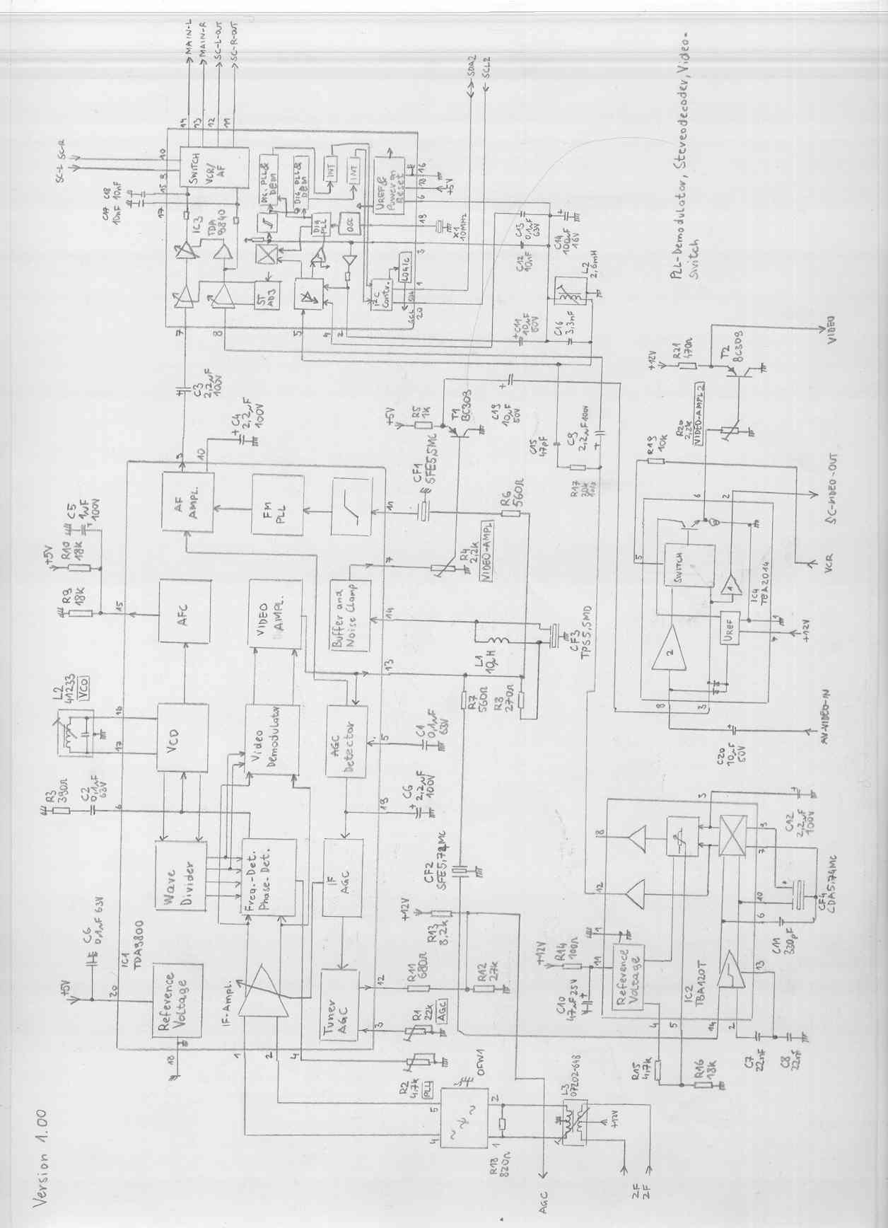

Hier ist der übersichtliche Schaltplan von der Karte.
Teil1: PLL-Demodulator, Stereodecoder, Videoswitch
Uploaded Image: Ersatzkarte_Teil1.jpg

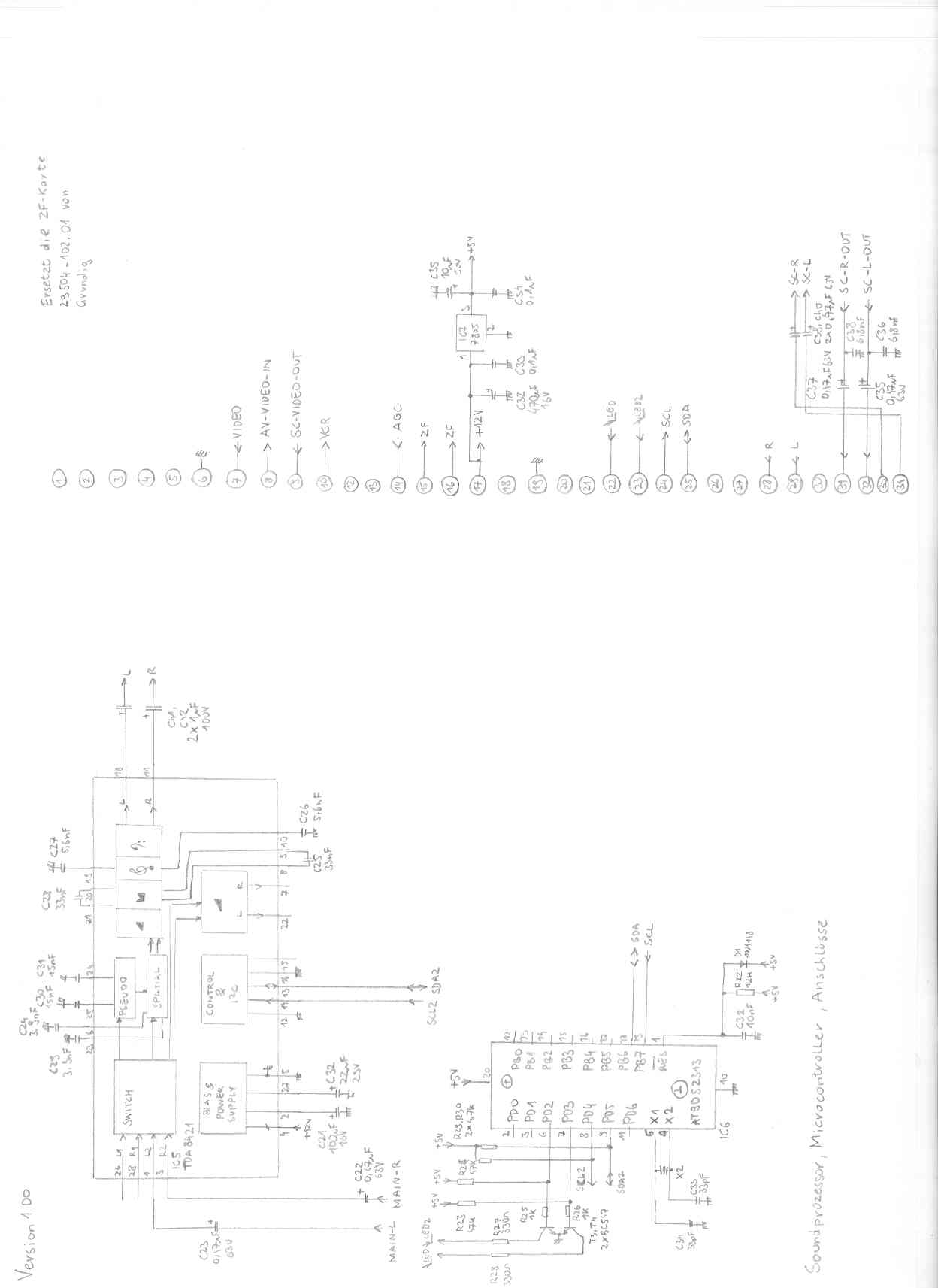

Hier Teil2:
Soundprozessor, Microcontroller, Anschlüsse
Uploaded Image: Ersatzkarte_Teil2.jpg
