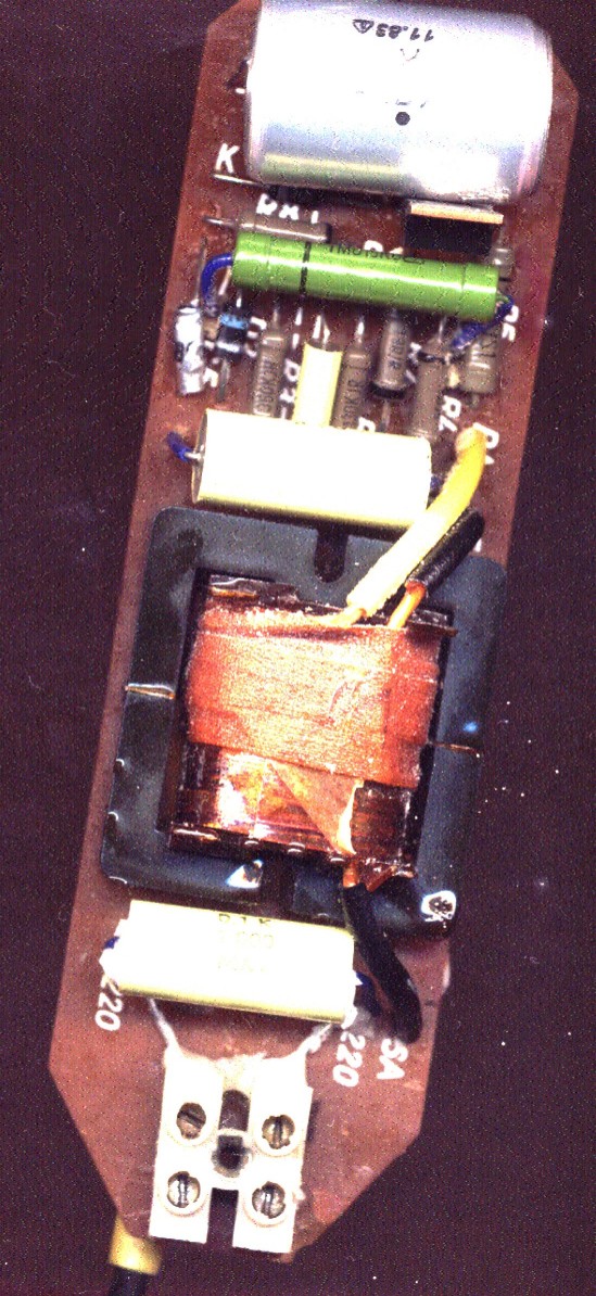

Hier ist das gescannte Bild:
Sah am Anfang noch absolut dunkel aus, aber nach einigen Helligkeits- und Kontrastkorrekturen ist folgendes 220kB großes Bild rausgekommen:
Ich hoffe es hilft.
Uploaded Image: NEONTR.jpg

da hast du ja einen richtigen Oldtimer.
Diese Variante kannte ich noch gar nicht.
Trotzdem auf jeden Fall die Kondensatoren prüfen bzw. tauschen. Wenn du es dann an das Vorschaltgerät anschließt (Anschlußplan bekannt?), müßte es leise summen.

Ich hab das Gerät schonmal ans Netz angeschlossen(allerdings ohne Vorschaltgerät) und es hat gesummt!
Da hab ich auch mal den HV Draht an seinen Gegenpol geführt und es passierte nichts, bis ich aus versehen den Draht voll auf den Kontakt gehalten hab.
Dabei hats mir den FI rausgeschmissen und gefunkt hats auch ganzschön!
Ich werd' trotzdem mal die Kondensatoren tauschen, aber ähh da gibts n Problem!
Ich hab keine Ahnung, was die Kondensatoren für Werte haben.
Kannst du mir vielleicht sagen, was die Aufschriften(siehe 1.Post) einem über den Wert verraten???
Stimmt, der Trafo ist saualt und ich hab nocheinen irgendwo
Werd' diesen mal suchen und gucken, ob der wenigstens funktioniert.

also wenn es summt, kannst du davon ausgehen, das es funktioniert. Die maximale Spannung 2,8kV wird aber höchstwahrscheinlich nur _mit_ Vorschaltgerät erzeugt, da die hohe Induktionsspannung, die ensteht, wenn der Strom durch die Drossel unterbrochen wird, mit zur Hochspannungserzeugung benötigt wird.
