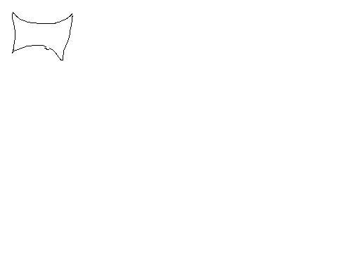

Hmm, ich stelle mir den Fehler so vor wie ich das im Bild gezeichnet hab.
Sonst stell doch mal ein Fotos vom Bildschirmbild rein.
Wenn das so aussieht wie auf meinem Bild, könnte da die Nord-Süd-Kissenkorrektur ausgefallen sein.

Vielen Dank erst mal für Deine Antwort. So ist es nicht richtig. Ich versuche es noch mal genauer zu erklären:
Stell Dir eine Papierrolle vor, die ausgebreitet vor Dir liegt. Dann rollt sich das obere Ende - geradlinig - nach unten und das untere Ende rollt sich - ebenfalls geradlinig - nach oben. Man kann also die Taskleiste nicht mehr lesen und alles, was auf dem oberen Bildschirmrand ist, auch nicht mehr. Und dann ist quasi in der Mitte noch normales Bild und dort, wo das Bild sich eingerollt hat, also ein schmaler Streifen oben und unten, ist dann schwarz.

hab mich mal informiert. Ich denke da ist die Vertikal-Ablenkstufe defekt.
Du solltest mal folgende Elkos ersetzen:
C401 (330 µF, 25 V), C403 (220 µF) und C405 (330 µF 25 V)
Wenn der Fehler dann noch nicht weg ist, ersetze mal das Vertikal IC 401 (LA7841)
