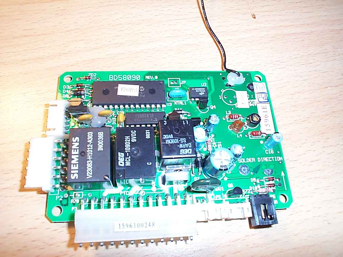

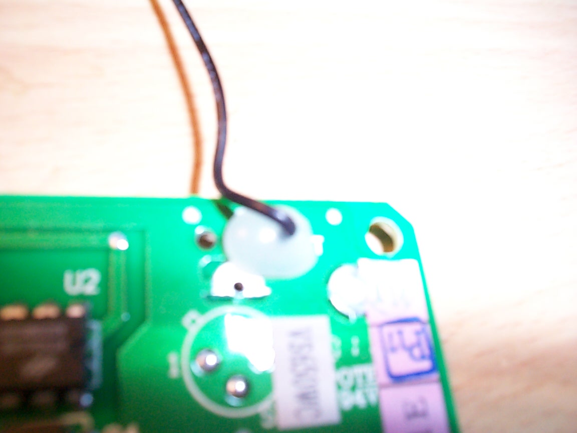

...Und wenn ich das Teil auseinanfer baue, und so ein Kabel dranlöte? Hilft es?
Wenn Du ein Bild von der Stelle posten könntest wo der Draht auf der Platine angelötet ist, könnten Dir vielleicht raten. Die Sache ist kritisch.

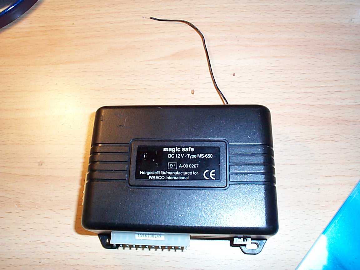

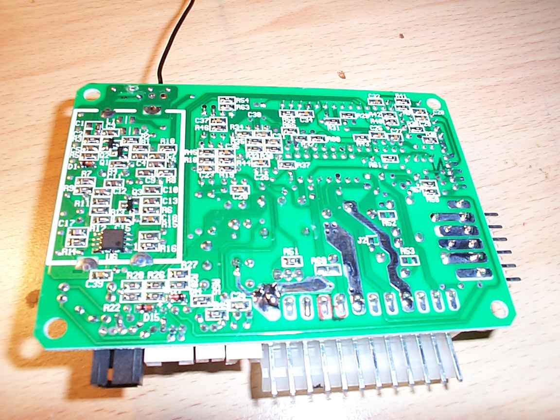

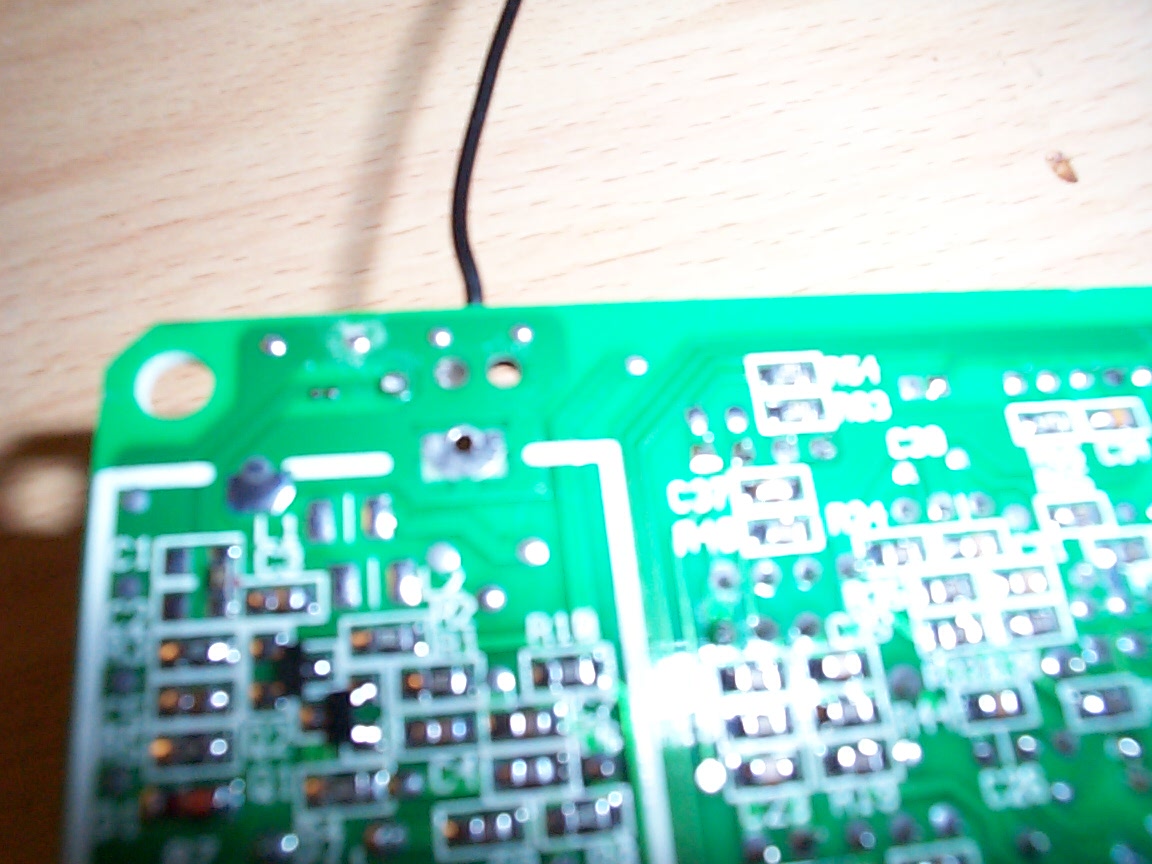

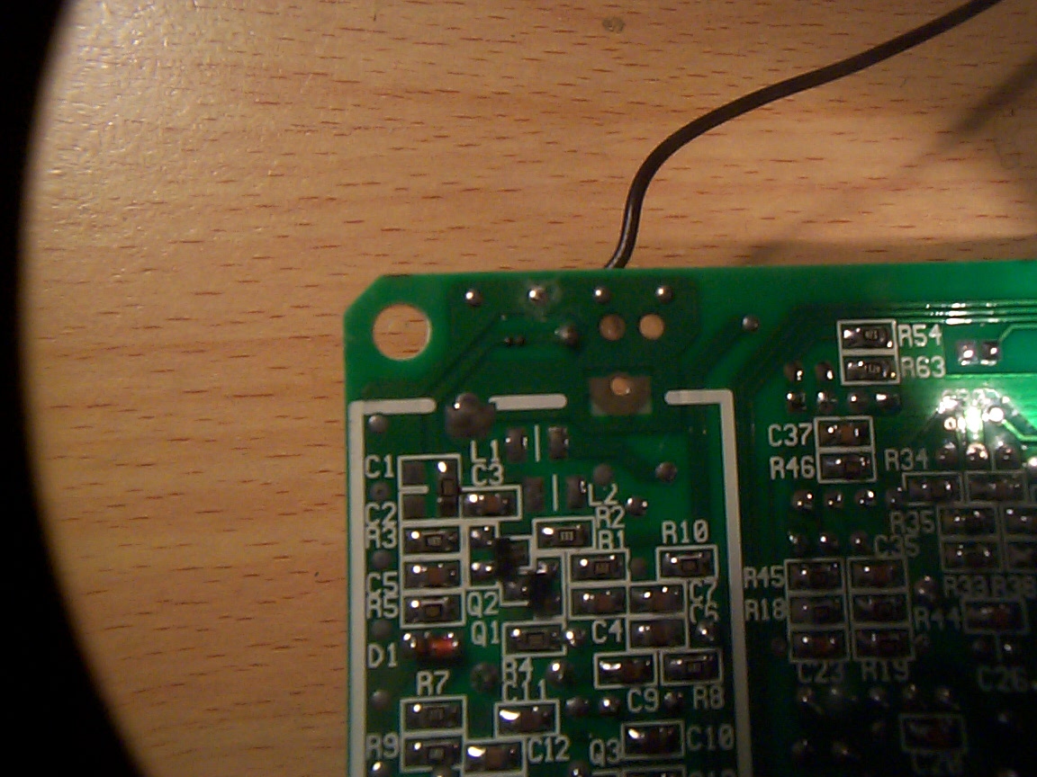

Hier sind die Bilder:
Tut mir leid fuer die viele Bilder,,,
Uploaded Image: DCP00417.JPG
