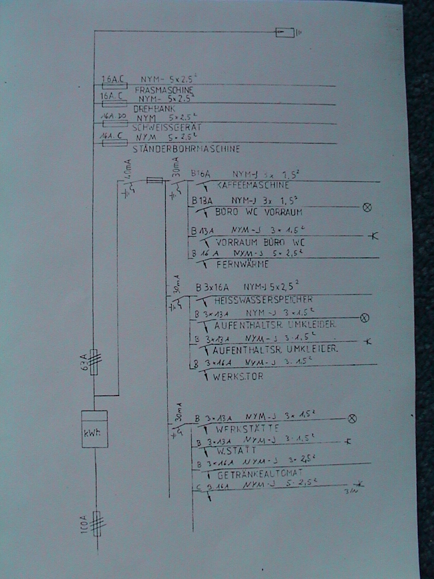

Ich hab ein kleines Problem, wer ist so nett und kontrolliert ob ich viele Fehler bei der Installation gemacht habe:

Ich hab nun folgendes gemacht:
TN-C Bereich:
Vor dem Zähler im Anschlußkasten ist eine Schmelzsicherung mit I= 100A. Danach kommt der Zähler, nach diesen eine Schmelzsicherung mit I=63A.
Die Drehbank, eigener Stromkreis (I=7,2A)
mit einen LS Typ C für 16 A.
Das Schweißgerät, eigener Stromkreis (I=10,8A)
Die Fräsmaschine ,eigener Stromkreis (I=4,3A)
auch mit einem LS Typ C für 16 A.
Auch den Heißwasserspeicher hab ich ins TN-C Netz
mit LS Typ C für 16 A abgesichert.
Nun hab ich folgendes Problem: 1.) hab ich keine Ahnung ob ich überhaupt richtig denke. Da man ja auch Kabel usw. berücksichtigen sollte. Ich habe keine Angaben zur Größe über diesen Betrieb. Welche Kabel verwendet man am besten?
Möchte aber bitte keine Lösung haben, sondern nur kleine Hilfestellungen,....wie geht man es am besten an, auf was muß ich achten...und liege ich bis jetzt richtig, oder hab ich schon einen Brand verursacht. Wäre nett, wenn hier mal ab und zu ein Fachmann einen Blick draufwerfen könnte.
Es kann nämlich nur der den Schaltschrank aufbauen, der das Projekt richtig und als erster fertig hat!!!
ICH WILL DIESEN SCHALTSCHRANK...Bitte helft mir ein wenig, danke, liebe Grüße, Andrea

Also ich will nicht alles verraten, aber so viel mal im vorraus:
TN-C darf nur ab 10mm² Kupfer erfolgen.
Im allgemeinen verlegt man in gebäuden NYM-J - Leitung
Bei 3-phasigen Anschlüssen braucht man für 16er Automaten 5*2,5mm²
Aber sonst siehts gut aus.
Mach doch ne Skizze vom ganzen, hilft immer.
mfg Joe

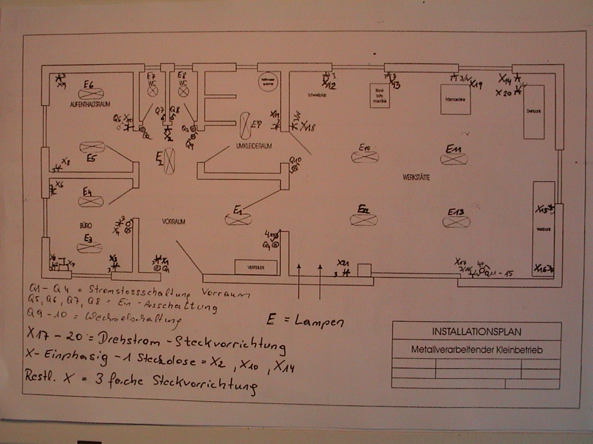

Uploaded Image: plan 003.jpg
BID = 17332
hochschwab
Beiträge: 51
Wohnort: Graz
Also ich hab eine Sicherung für 100A vor dem Zähler;
danach der Zähler.
Für das TN-C Netz hab ich eine 63A- Sicherung, da hab ich 5 Stromkreise
1.I-Kreis: Überspannungsschutz
2.I-Kreis Fräsmaschine 16A LS TypC NYM-Cu 5x2.5mm²
3.I-Kreis Drehbank wie oben
4.I-Kreis Ständerbohrmaschine wie oben
5.I-Kreis Schweissgerät Neozed 16A NYM-Cu 5x2.5mm²
Für TN-S Netz hab ich nach dem Zähler einen FI für 40mA, danach eine Sicherung, wo ich leider nicht weiß welche;
dann kommt der FI für 30mA
1.I-Kreis Kaffeemaschine: 16A TypC NYM-J 3x1.5mm²
Licht Büro WC Vorraum:13A TypB wie oben
Schuko:13A TypB w.o
Fernwärme:16A TypC w.o
2.I-Kreis Heisswasserspeicher 16A TypC NYM-J 5x2.5mm²
Werkstatttor 16A TypB NYM-J 3x1.5mm²
Licht Aufent. Umkleideraum 13A TypB NYM-J3x1.5mm²
Schuko Aufent. Umkleideraum 13A TypB NYM w.o
3.I-Kreis Licht Werkstatt 13A TypB NYM-J 3x1.5mm²
Schuko Werkstatt 13A TypB NYM-J 3x1.5mm²
Getränkeautomat 16A TypC NYM-J 3x2.5mm²
Schuko Drehstrom 16A TypC NYM-J 5x2.5mm²
Hab leider noch immer keine Ahnung ob und wie ich es am besten mache...hab nun einfach mal so gefühlsmässig versucht die Kabel und Sicherungen zu bemessen.

der TN-C Bereich ist so nicht ok - Mindestquerschnitte!!
Alternative: TN-S System
Zum TN-S Bereich:
-nach dem Zähler eine 50A Sicherung (Sel-Automat z.B.
-danach:
1 FI 40/0,03A für Beleuchtung Werkstatt und Büro
1 FI 40/0,03A für Steckd. Büro
1 FI 40/0,03A für Steckd. Werkstatt
Lichtstromkreise:
1 x B10 Büro,Aufenthalt
1 x B10 WC, Umkleide
1 x B10 Vorraum
3 x B10 Werkstatt (HQL)
Alle Steckdosenkreise mit B16 absichern, Querschnitt dann 3x 2,5mm².
CEE-Steckdosen mit Charakteristik "C" absichern, für Werkstatt-Tor Drehstrom vorsehen.
Für die Werkstattbeleuchtung bietet sich eine Schützschaltung an, da bei normalen Schaltern sehr schnell die Kontakte abbrennen - wegen der HQL-Leuchten.
Zu der Problematik der Sicherung vor bzw. nach dem Zähler:
Die TAB des örtlichen EVU geben hier i.d.R. sehr genau Auskunft. Bei 100A Anschluß wird sowieso eine Wandlermessung nötig werden. Auch hierzu geben die TAB Auskunft.

Vielen Dank, für eure Mühen:
@As: bin auch aus Österreich
@Jerry: Ich hab vergessen zum erwähnen, das gesamte Objekt ist die Schutzmaßnahme Nullung. Zusätzlich ist für das Werkstättentor, der Beleuchtung und den Schukosteckdosen-
Stromkreisen unbedingt ein FI mit einen Auslösenennfehlerstrom von 30 mA vorzusehen.
Also ich mach mich nochmal an die Korrektur...hoffe, ich kann die Fehler ausbessern.
Danke nochmal, liebe Grüße, Andrea

Darf man eine Leitung mit dementsprechenden Querschnitt z.B. wie im 1.Plan oben, zu den Maschinen führen und von dort abzweigen, oder muß man für jede Maschine eine eigene Leitung verlegen?
Ich hab ja im TN-C Netz den Pen-Leiter mit 10mm², also sind die Phasen die im diesen Leiter sind doch auch 10mm², soweit hab ich mich ja schon schlau gemacht.
Ist es möglich, wenn ich einen größeren Querschnitt nehme, das ich einfach parallel für die einzelnen Maschinen abzweige? Oder muß man für jede Maschine die ganze Leitung vom Stromverteiler auslegen?
Die Berechnung Spannungsabfall und Leiterquerschnitt usw. ist klar, aber ich weiß nicht was ich in so Hallen machen darf und was nicht....ODER hab ich schon wieder einen Drehstrom-Denkfehler?
Bitte um kurze Erklärung, danke, liebe Grüße, Andrea

Wenn du alle Maschine mit einer Leitung versorgst, mit was Sicherst du dann ab?
Wo ist dann der kurzschlussschutz?
Also jede Maschine eigene Leitung ab Verteiler.
mfg Joe
