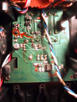

bei meiner Graupner MC-15 (Fernsteuerung) ist mir, vermutlich durch falsche Polung, ein Bauteil durchgebrannt.
Es ist auf dem Bild rot eingekreist.
Die Aufschrift lautet "6-8Y". Kann mir jemand sagen was für ein Bauteil ads ist, bzw. durch was ich es ersetzen kann?
Ich würde mich sehr freuen wenn mir jemand helfen könnte.
Gruß jochen.

Geht die Spannung direkt an das Bauteil?

Wenn ich es richtig erkannt habe, geht die Spannung direkt an das Bauteil. Bin aber leider kein Experte in diesem Gebiet, doch ich denke es müsste so stimmen.

Mit einem Messgerät lässt sich sowas leicht feststellen.
Das könnte nun eine Diode oder ein Widerstand sein. Ich Denke aber das es ein Schutzwiderstand ist.

Ok, ich habe es gemessen.
Skizze:
An dem unteren Anschluss liegt die volle Spannung an.
An den beiden anderen konnte ich nichts messen.
Hilft das weiter?

68Y BZV49-C68 Phi SOT89 68V 1W zener

Hm, das wäre dann eine Zener-Diode oder? Aber warum hat das Teil dann drei Anschlüsse? 68V - steht das dann für die Durchbruchsspannung? Was für einen Sinn hätte diese Diode bei einer Betriebsspannung von max. 11 Volt (voller 8 Zellen Akku)?

es KÖNNTE sich um eine Zenerdiode handeln, :
Stempelaufdruck 6Y8 = Äquivalenttyp BZV49 /C6v8
also eine 6,8V Z-Diode.
Bauform SOT 89, wie bereits abgebildet.
Nachzulesen ist das im kleinen Werkbuch für Elektronik Seite 96, darin sind fast alle SMD Abkürzungen aufgeführt.

das Y steht anstelle des Kommas also 6Y8 = 6,8 oder 68Y = 68,0.
Zweiters wäre bei deiner Anlage ja unwarscheinlich..

danke für die Auskunft, Zenerdiode mit 6,8V klingt ganz vernünftig.
Ich werde mir so eine besorgen und hoffen, dass es dann wieder funktioniert
