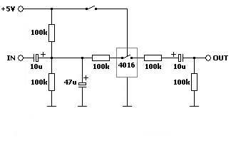

chrizz
Beiträge: 23
Linus: Also das Signal über einen Spannungsteiler auf halbe Betriebsspannung bringen? Habe ein kleines Schema dazu gezeichnet. Probier's gleich mal aus wenn ich die entsprechenden Bauteile finde

BID = 165051
Die Schaltung ist noch nicht ganz korrekt, bzw. hat in dieser Ausführung Schwachstellen wodurch es beim Umschalten imn Lautsprecher krachen kann.
1) Benutze nur einen Spannungsteiler für alle Stufen gemeinsam. Den Mittelpunkt der beiden Widerstände legst du über 47..100µF an Masse.
2) Von der so gewonnen +2,5V Spannung legst du 100k..470k Widerstände an die analogen Ein- und Ausgänge aller Stufen.
3) Auf den dem IC abgewandten Seiten der Koppelkondensatoren, gehören ebenfalls 100k..470k Widerstände nach Masse.
4) Der Elko am Eingang ist falschrum eingezeichnet, und das obere Ende des Spannungsteilers gehört selbstverständlich an +5V und nicht an das Steuersignal !
Soll die LED brennen, wenn +5V am IC-Eingang liegen, oder wenn dort Masse ist ?
[ Diese Nachricht wurde geändert von: perl am 20 Feb 2005 15:08 ]
BID = 165085
chrizz
Beiträge: 23
Ok, die Schaltung sieht nun wie folgt aus...
perl: hab ich dich richtig verstanden?
kappier ich nicht ganz.
Das Problem ist noch, wenn das ganze mit einem Ein- / Ausschalter gehen soll... der IC hat es nicht gerne wenn der Control Pin n/c ist aber wie kann ich das machen, dass dort wenn keine +5V sind Masse ist (mit diesem Schalter). Schalter hab ich bestellt (war evt. zu voreilig?) hat 4 Anschlüsse wovon 2 für die LED bestimmt.
