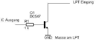

Servus zusammen,
ich möchte über ein Programm (in C) den LPT oder COM Port ansprechen. Dabei möchte ich verschiedene Sachen, meist Realis, ansteuern.
Hierzu könnte ich den Syntax gebrauchen.
Wenn ich die Com-Schnittstelle anspreche kann ich doch seriell unbegrenzt Bits hintereinander rausjagen, oder?
So müsste es ebenfalls möglich sein ein 32Bit oder ein 64Bit langes Datenpaket zu schicken und über ein Schieberegister wieder paralell zu trennen?
Kennt sich da vielleicht jemand mit aus oder hat schon ähnliches versucht?
Vielen Dank für jede Hilfe!!!

Schau mal in dem Posting vorbei, ich hatte ein ähnliches Problem, dachte aber an eine Schaltung am LTP, die 32 Relais steuert und die Zustände hält.

Das triffts ziehmlich genau, möchte ebenfalls Relais ansteuern. Aber auch Zustände einlesen. (In der multiplexer darstellung ist übrigens ein fehler. dem zweiten IC fehlt der erste pin vom datenbus ) Wieso sind denn die pins 1 14 16 und 17 zum enablen dran? hat des ein bestimmten grund?
Hat mir vielleicht noch jemand einen Syntax zum steuern vom LPT1 für C?

Die Belegung des LPT1 Ports hab ich gefunden und mir die Frage mit den Pins selbst beantworten können!
Aber ich hab schon wieder neue...
Wenn ich den LPT ansteuer bleiben die Zustände erhalten bis ich ein neues Signal schicke, oder springt das Signal nur von 1 auf 0 und gleich wieder zurück. Wenn Ja wie lang bleibt das Signal an?
Bei der Multiplexerschaltung der D0 bis D8 kanäle sind die LS373 verarbeitet worden. gibt es diesen Baustein auch für 4 Bit? Ich möchte die 4 eingänge des LPT POrts ebenfalls multiplexen, ist doch auf die gleiche art möglich oder?
MfG drmoere

Ich hoffe, deine Datenleitungen liegen auf Pin 2 - Pin 9, sonst isses falsch!
Alle Pins werden beim PC-Start auf high geladen.
Mein Tip also: bei Win98 ein Proggi in die Autoexec, was erstmal beim PC-Start die Ports ausknipst. Geht aber nicht bei neueren Versionen.
Die Zustände bleiben solange erhalten, bis du sie änderst, oder bis der PC ausgemacht wird.
Zum Demultiplexen: Wart erstmal, bevor du da was bastelst, bis wir eine gute Lösung gefunden haben, ich hab jetzt nämlich gehört, das da auch noch ein Fehler auf dem Datenbus sein soll. Meines Wissens nach geht das sogar mit 2 Bit!
Frag mich nochmal, wenn ich mit der Schaltung fertig bin.
Sonst ist alles auf dein Risiko! (LTP-Port wegbrennen usw. inkl.)
das signal bleibt solange erhalten bis du oder nen anderes programm wieder auf den LPT zugreifst.
