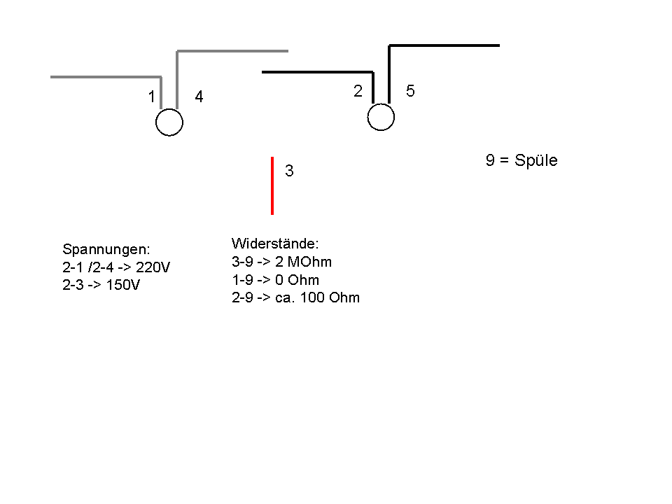

Ich habe folgendes Problem. Ich habe gerade eine neue Spülmaschine angeschlossen und bekam nach dem Einschalten einen Schlag, als ich das Metall in der Spülmaschine und mit der anderen Hand die Spüle berührt habe.
Ich habe die Spülmaschine dann noch an 2 weiteren Steckdosen angeschlossen, wo dieses Problem nicht auftritt.
Nun denke ich, dass es doch eigentlich an der Steckdose und nicht an der Spülmaschine liegt. Soweit richtig?
Aber was kann es sein?
Die Steckdose ist mit 2 von 3 Drähten angeschlossen, wie eigentlich alle in meiner Wohnung. Schwarz als Leiter und grau für Phase und Erdung (hoffentlich sind die Bezeichnungen richtig).
Ein weiterer roter Draht hängt unbenutzt in der Wand. Den habe ich nun mal als Erdung angeschlossen, aber den Schlag bekomme ich immer noch.
Muss ich dann Grau als Erdung anschließen? Aber warum gehts problemlos bei einer anderen Steckdose, die (denke ich zumindest) parallel dazu angeschlossen ist.
Leider muss ich die Maschine an dieser einen anschließen.
Bin für jede Hilfe dankbar! Danke jetzt schon!

eine Spülmschine ist ein Gerät der Bauart "Schutzklasse 1 ".
Ein reiner zweipoliger Anschluß ist damit nicht erlaubt.
Den Apparat außer Betrieb nehmen !
Sofort den Vermieter oder selbst den Elektriker beauftragen, geeignete Abhilfe zu schaffen.

Das graue _könnte_ nach altem Farbcode ein PEN gewesen sein, müsste also mit auf den Schutzkontakt gelegt werden. von dort weite rzu einem Steckdosenanschluss - nur wie kommst du auf die idee, dass das "PHASE" und "Erde" sein könnte? Wenn schon müsste es ein kombinierter Neutralleiter (N) und "Erde" (Schutzleiter PE) (ergibt dann als Kombination den PEN oder altdeutsch Nulleiter) sein, der hat aber unter keinen Umständen Spannung gegen die Spüle/Wasserhähne etc. zu führen.
Der Spannung gegen Erde führende Leiter heißt nebenbei seit geraumer Zeit aber auch nicht mehr Phase sondern Außenleiter (L)
Sieht mir ganz so aus, als hätte da wer mal wer irgendwo im Verlauf der Zuleitung PEN und L vertauscht.
Aber auf die alte Farbgebung würd ich mich besser eh nicht verlassen, und wenn da jetzt ohnehin schon irgendein Murks fabriziert wurde (sosnt hättest du keinen Schlag bekommen) ist einzig und allein der elektriker die amgebrachte Empfehlung, wenn du dich nicht weiterhin selber grillen willst.
Ich hoffe due wiederholst den "Versuch" nicht noch einmal mit nassen Händen...

Jetzt noch was. Also die besagte Steckdose war wir schon erwähnt so angeschlossen:
2 schwarze Drähte als Leiter an einen Kontakt und 2 graue an den anderen Kontakt wie auch den Schutzkontakt.
Nun hab ich mal den Widerstand der ganzen Kabel zur Spüle durchgemessen:
- Schwarz als Leiter hat zur Spüle ca. 1-10 KiloOhm
- bei grau ist der Widerstand zu hoch
- bei rot sind es ca. 1-2 MegaOhm
Die Anzeige des Messgeräts schwankte ziemlich.
Hilft euch das? Darf der Wirderstand zwischen dem Leiter und der Spüle so niedrig sein? Daher kommt es wahrscheinlich oder? (nur unwissende Vermutungen meinerseits)
WIe kann ich das Problem selbst (möglichst ohne Elektriker) lösen? Woran könnte es liegen?
Vielen Dank!

hier mal ein link vorab.
So wie es aussieht ist der Schutzkontakt nicht oder falsch angeschlossen. Was Sache ist kann nur der Fachmann/Frau mit geeigneten Meßgeräten feststellen.
Zwei Möglichkeiten bestehen jedoch.
Es kann sein, daß die Schutzkontakte der Steckdose so weit aufgebogen sind, daß sie den Stecker nicht mehr erreichen. Dann kann man einen Schlag bekommen, obwohl die Dose richtig angeschlossen ist.
Abhilfe: Kontakte nachbiegen
Die zweite Möglichkeit ist. Die Schutzkontakte sind durch Anstreicchen der Wände so verschmutzt, daß sie keinen Kontakt mehr bekommen. Das Ergebnis ist das gleiche, wie oben.
Abhilfe: Kontakte reinigen

Danke schon mal. Jetzt habe ich nochmal nachgemessen und folgendes Bild zusammen gestellt. Vielleicht hilft euch das.
BID = 133423
alra
Beiträge: 307
@philipp,
die Zeichnung sagt mir, daß ich es nicht mit einem Fachmann zu tun habe. Deshalb der dringende Rat einen Elektriker einzuschalten!!!!!
Ps. Dadurch, daß du an der elektrischen Anlage gearbeitet hast, bist du ab sofort auch für den restlichen Murks in der Wohnung verantwortlich!!!
Alra
