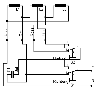

Hallo ich möchte einen alten Waschmaschinenmotor mit 6 Anschlüssen anderweitig nutzen. Wie ist die Anschlussbelegung?
Bezeichnung AEG E/EB 130 A52/2/4 T
Farben blau, rot, lila, rose, weiss und Masse.
Kann mir jemand bitte helfen????
Scheint ein Reihenschlußmotor mit Anzapfung zu sein.
Also 3 Anschlüsse haben untereinander Durchgang sowie das gleiche bei 2 Anschlüssen. Die mit 2 ist der Kommutator die 3 der Elektromagnet. Also kannst du den links und rechts drehen lassen und das in 2 Geschwindigkeiten.

Bei der WaMa handelt es sich um eine Karstadt 5125, wohl hergestellt von der Fa. Blomberg, Ahlen. Allerdings habe ich keine weiteren Infos.
Es gibt auch noch einen Kondensator B= 8 yF,400V Wechselstrom DB.
Hoffentlich hilft das weiter. Ich glaube Electronicfox hat recht, nur welche Anschlüsse machen was.
Folgende Ohm-Messung habe ich durchgeführt:
Blau Rot Lila Rose Weiss
Blau X 46,1 8,0 47,3 ./.
Rot 46,1 X 53,3 92,4 ./.
Lila 8,0 53,3 X 54,5 ./.
Rose 47,3 92,4 54,5 X ./.
Weiss ./. ./. ./. ./. X

Glaube ich nicht, denn es kann kein reiner Reihenschlussmotor sein, wenn es einen Kondensator gibt.
Lass mich raten: Der Kondensator hängt zwischen rot und rose.
Meine Vermutung:
Blau ist Nulleiter, lila ist Phase für den Reihenschlussmotor für hohe Drehzahlen, rot und rose Phase für rechs bzw. links Langsamlauf.
Versuch einfach mal z.b. über 100W Lampe als Strombegrenzung den Motor zu betreiben.

Dann hast du da einen Drehstrommotor. Je niedriger der Widerstand ist desto höher ist die Drehzahl.

Hier mal der vorübergehende Beschaltungsplan.
100W Lampe als Strombegrenzung am Motor nicht vergessen.

Der ist definitiv falsch, denn blau-lila könnte demnach nie den niedrigsten Widerstand haben.
Hab gerade mal an meinem Motor gemessen:
38 Ohm beim Asynchronmotor und 11 Ohm beim Reihenschlussmotor. Könnte also hinkommen.
[ Diese Nachricht wurde geändert von: Benedikt am  2 Okt 2004 19:37 ]
