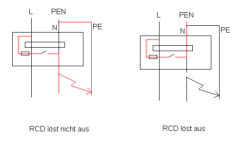

ich könnte mir vorstellen das eine PE-N verbindung vorliegt, die du evt. mit dem Multimeter nicht messen konntest. Dazu habe ich mal ein kleines Bild (ich sage extra nicht zeichnung ) angefertigt, da ich soetwas schwer umschreiben kann. Der prüftaster soll in der Zeichnung geschlossen sein. Also auf jeden fall mal mit dem Isolationsmeßgerät prüfen.

..muss dann aber saubere - widerstandsniedrigere - Verbindung zum eigentlichen Leitungslängen gößeren PE Schutzleiter aufweisen - irgendwie unwahrscheinlich !

Ähm, warum löst der FI auf dem linken Teil des Bildes nicht aus?

@blademaker :
Dort fließt der Prüfstrom neben dem Summenwandler - und nicht durch ihn !
gretel
PS: Evtl. Wicklungschwächen bei L , N und evtl. Auslöserelais - aber stellt trotzdem Defekt dar !

Ah, jetzt hab ich verstanden wie es gemeint ist. Ja ist klar, dann würde er aber im normalem Betrieb eigentlich gleich auslösen müssen.
Dann kommt noch hinzu, dass ein FI ja eigentlich auch rückwärts funktioniert und so trotzdem Strom durch den Summenwandler fließen würde, welcher zum Auslösen führen sollte. Es sei denn wie du geschrieben hast, die Verbindung unterhalb müßte sehr niederohmig sein, so das nicht genug Prüfstrom fließen kann. Dies kann ich aber, glaub ich, schon durch die Messung mit dem normalen Ohmmeter ausschließen (keine Verbindung N-PE nach dem FI).

der prüfstrom wird durch nen simplen widerstand begrenzt und diese können ohne ersichtlichen grund hochomig werden >>> zu kleiner prüfstrom keine auslösung !!! wenn der fi mit dem radio drinbleibt deutet das eher auf ne hochomige ca ~8kohm verbindung zwichen pe und n hin bei gröserere last (hildi reicht das um den fi rauszuwerfen evl haste auch irgendwo ne schlechte n verbindung dann bekommste ne unsymetrie und der fi fliegt aus diesem grund raus (spannungsverschiebung ) miss mal die spannungen der aussenleiter zum neutralleiter sollten gleich groß sein
