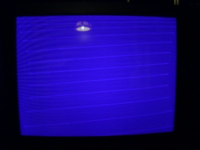

Gerät macht Zeilenrücklaufstreifen auf blau-Lila Hintergrund kurz nach Einschalten. Nur kurz
ist das blaue Bild zu sehen,dann beginnt es zu "streifen". Beim Ausschalten entsteht ein 3farbiger Punkt 1cm dick in Bildmitte.
Wo soll man zuerst suchen ?

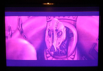

Nachtrag:
Mit Signal kommt flaues Bild nur rot und blau,grün fehlt und oben 2 Linien rot und blau. Zeilenrücklaufstreifen leicht sichtbar.
Fällt das Videosignal kurz aus (umschalten oder schwarzes Bild),kommt kein Bild mehr,nur noch Lila mit Streifen. Nach wiederholtem Aus und Einschalten gehts weiter. Seht euch mal das Bild an.

Wenn man die Kabel von der Bildrohrplatine (RGB-Kabel) verfolgt kommt das in eine kleine Box. Da steht Basic und eine Nummer. Der TV könnte einen CUC1806 Chassis haben. Bin mir aber nicht sicher. Ist der Feature-Box ähnlich. Auf dieser Platine ist ein Graphikprozessor. Um diesen ICs gehen gerne die Lötstellen auf. Mal da nachlöten. Vorsichtig sein, sehr viel SMD. Wenn man die Bildrohrplatine nachlötet, schadet das auch nicht. Falls es nicht funktioniert, einfach wieder melden.

Die Bezeichnung der Hauptplatine ist CUC1830. Im TV wurde schon was umgebaut auf der Bildrohrplatine. Es wurden 4 Widerstände ,1 Elko,1 Diode und ein MKT Kondensator dazu per Freiluft eingebaut. An den TDA 6111Q 3 Stück wurde schonmal gelötet.
Baue ich diese Änderung zurück und schalte ihn ein kommen sofort Streifen,die sich im Abstand ändern,nach 3-5s geht der TV aus.
Nun habe ich mal UG2 zurückgedreht,da bleibt er an,es fehlt grün ,Bild ist dunkler und Streifen noch da.

Hast du das 6111 für Grün schon gewechselt,oder mal rot und grün getauscht?

Hallo.Steht ein Müter (Bildröhrenmessgerät)zur Verfügung?Wenn ja,mal die Bildröhre auf Schlüsse oder schwache Emission prüfen,damit spart man sich (leider) viel Arbeit.Wenn es eine Philips A68ESF xx2 ist....Trotzdem viel Erfolg!

Nun habe ich folgendes beobachtet:
Habe mal die Farben untereinander getauscht. plötzlich gingen die Streifen weg und es kam ein klareres Bild.
Nach dem zurücklöten und Einschalten wieder Streifen,aber nach ca 10-20sec. kommt dann ordentliches Bild. Aber leider liegen die Farben nicht übernander. Konvergenzproblem. Was kann man tun ? Am besten entsorgen ?
