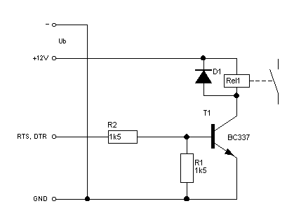

Also, hier mal ne Schaltung für sowas.
Am seriellen Port kannst Du sinnvoll nur RTS und DTR verwenden, wenn ich mich nicht irre, also nur 2 Ausgänge. Du kannst aber auch die gleiche Schaltung für den Parallelport verwenden, da müsstets Du dann D0-D8 verwenden, und hättest bis zu 8 Ausgänge.
GND ist sowohl der Anschluss für GND vom Port, als auch für den - Pol des Netzteils. Als Netzteil kannst Du ein normales Universal Steckernetzteil mit 12V Gleichspannung verwenden. Das Netzteil muss dabei den Strom liefern können, den alle Relais zusammen ziehen, wenn sie an sind.
Schau mal bei http://www.pollin.de vorbei, die haben normalerweise Netzteile für kleines Geld und Relais müssten die auch haben.
Die Schaltung muss für jeden Ausgang 1 mal aufgebaut werden, GND und +12V sind dabei für alle Schaltungen gemeinsam. Das ganze funktioniert so, dass der BC548, ein NPN Transistor, wenn er an der Basis ein schwaches Steuersignal vom Port bekommt, von Collector nach Emitter durchschaltet, und dadurch das Relais vom 12V Netzteil mit Strom versorgt. Darin zieht dann ein Elektromgnet an, der dann den Schalter des Relais schliesst.
Die beiden 1,5k Ohm 1/4W Widerstände begernzen den Strom für den Transistor und Port bzw. sorgen dafür, dass der Transistor bei deaktiviertem Port auch sicher ausschaltet.

Die Zeichnung erklärt einiges :)

Also als relais kannst Du irgend eins nehmen, dass eine Spulenspannung von 6V bis 24V hat (Netzteil dann anpassen), eine Schaltspannung von mindestens 250V AC verträgt, und einen Schaltstrom und eine Schaltleistung hat, die mindestens so gross ist wie die von dem Verbraucher den Du schalten möchtest.
In einem Relais sind 2 elektrisch getrennte Teile drinn: Einen Elektromagnet der hier mit niederspannung arbeitet, und einen Schalter. Wenn man den Elektromagneten aktiviert schaltet der den Schalter ein, wenn man den Elektromagneten wieder abstellt fällt der Schalter wieder ab.
An dem Schalter kann man also dann 230V Verbraucher schalten, ohne das diese elektrisch mit dem Computer verbunden sind. Die Schaltung auf der 230V Seite ist trivial, desswegen habe ich sie nicht eingezeichnet.
