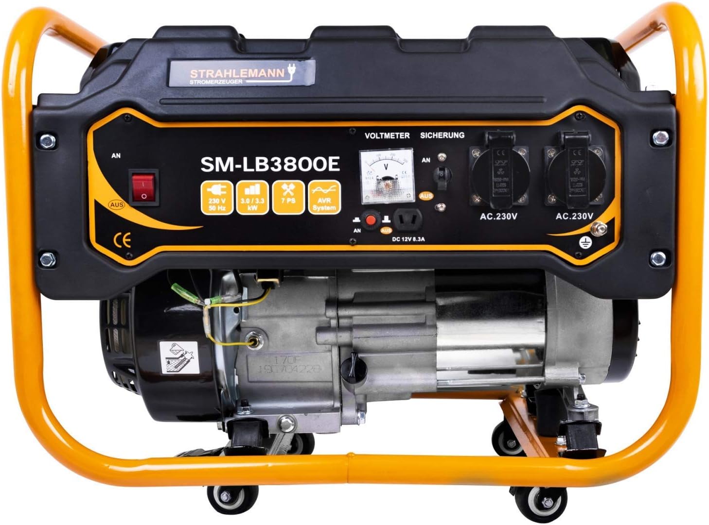

Hallo Zusammen,
ich habe ein Notstromaggregat "Strahlemann SM-LB3800E" gekauft. Es wurden zwei weiße Schukostecker mitgeliefert, die von Außen betrachtet, normal aussehen. Im Innern gibt es aber keine Möglichkeit, den Schutzleiter anzuschließen. Die Bedienungsanleitung schweigt sich aus.
Ich habe mir im Internet die frei verfügbare "DGUV Information 203-032 Auswahl und Betrieb von Stromerzeugern auf Bau- und Montagestellen" heruntergeladen. Dort gibt es den Fall nicht, dass man den Schutzleiter bei einem Schukokabel nicht anschließt.
Ich habe für n-1 Steckdosen transportable RCDs gekauft und dachte, dass ich damit auf der sicheren Seite bin. Diese Spezialstecker verunsichern mich nun aber zutiefst. Sind die sinnvoll und wenn ja, wann?
Mein Aufbau im Notfall:
Vom Notstromaggregat im Freien (überdacht, nach 3 Seiten offen) führt eine dicke Verlängerungsschnur zu einer männlichen 230V-Aufbaudose unter dem Dachüberstand des Hauses. Im Haus von einer Verteilerdose dann zum Dachboden und zum Keller zu je zwei roten Steckdosen führend (keine Verbindung zur bestehenden Hausverkabelung). Eine Steckdose ohne RCD, drei mit transportablen RCDs abgesichert (Brennenstuhl Personenschutz-Adapter BDI-A 2 30 IP54 / Personenschutzstecker für außen (zweipolige Abschaltung, 30mA)). Diese RCDs dürfen nur senkrecht betrieben werden und müssen nach Spannungsausfall (z.B. Stopp des Generators zum Nachtanken) händisch wieder gestartet werden. Ist nicht so toll.

Und was möchtest du uns damit nun sagen oder wissen?
Das die Chinesen allerhand Unsinn produzieren? Ja, ist bekannt.
Ob der Stecker zulässig ist? Nein, er ist klar unzulässig.
Ob deine Einspeisung so OK ist? Nein, ist sie nicht.

Da auch jeder so ein Gerät hat weiß auch jeder was Du meinst
Ich würde es mal mit Fotos versuchen

Oh je, schöne Grüsse an den Hersteller/Verkäufer, das muss EIN AUS heissen
Du hast vergessen zu erwähnen wie du den PA des Generators angeschlossen hast
Die Steckdosen sehen soweit normal aus eventuell mal den Deckel öffnen, damit man reingucken kann und die ominösen Stecker mal Abbilden

Sorry, aber ich konnte mir nicht vorstellen, dass man mir nicht glaubt, dass da kein Anschluss für den Schutzleiter ist. Aber OK, ich kann ja der berühmte DAU sein...
Habe zwei Bilder hochgeladen, hoffe, dass das geklappt hat. Statt einer Klemmmöglichkeit gibt es dort eine Niete.
Dann sind es keine zulässigen Stecker, denn selbst mit einer dreiadrigen Leitung hast du da keinen Schutzleiter, also eine Schutzart sogar vorgetäuscht. Es besteht Lebensgefahr.
Nein, alles andere als sinnvoll, Lebensgefährlich.
Laut Broschüre muss ich bei einem einphasigen Generator nichts machen. Keine Erdung, keinen PA. Oder habe ich da was falsch verstanden?
Das gilt wenn da exakt ein Gerät angeschlossen ist. Hat ein Gerät einen Fehler, hast du eine gefährliche Situation, die unbemerkt bleibt.
Dummerweise hat das Teil aber 2 Steckdosen und du hast mehr als ein Gerät angeschlossen an einer offenbar festen Installation, auch wenn sie vom Netz getrennt ist.
Deine RCDs würden nicht auslösen, selbst die Testtaste funktioniert vermutlich nicht.

Es steht immer noch Mr.Eds Behauptung im Raum
Laut der DGUV-Broschüre https://publikationen.dguv.de/widgets/pdf/download/article/654 muss bei der zu treffenden Schutzmaßnahme zuerst geklärt werden, ob der gekaufte Generator ein Stromerzeuger mit Erdungsanschluss oder ohne Erdungsanschluss ist (siehe Bild "technische Ausführung). Also eine Widerstandsmessung zwischen den Polen der am Generator angebauten Steckdosen und dem Schutzkontakt gemacht. Gibt es keine Verbindung, habe ich einen Stromerzeuger ohne Erdungsanschluss (aber mit Anschluss für Schutzpotentialausgleich). Das ist bei mir der Fall.
Jetzt gehe ich in den Entscheidungsbaum (siehe Bild "Entscheidungsbaum), finde mich auf der linken Seite wieder ("Inbetriebnahme ohne Elektrofachkraft") und folge dem Baum bis A2.1 und finde als Schutzmaßnahme: "RCD (IΔn ≤ 30 mA) für das zweite und jedes weitere Verbrauchsmittel"
