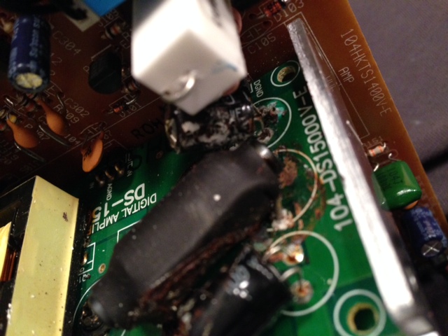

KurtW
Beiträge: 4
Wohnort: Frichlkofen
hab das Modul nun ausgebaut.
Anbei 5 Fotos...
auf Bild Nr.3 oben rechts könnte das Problem sein
Kurt

BDX85
Beiträge: 467
Wohnort: Darmstadt
...bestimmt Elko von Schaltlogik..ist ja ein fürchterlicher Kleister...

Goetz
Beiträge: 1976
Wohnort: Dresden
Zur Homepage von Goetz
Dieser Kleister wurde "früher" oft verwendet, um größere Bauelemente schwingungssicher zu befestigen. Ich gehe nicht davon aus, daß der aus dem Elko rausgekommen ist!

Rafikus
Beiträge: 4248
Der Kondensator ist aber trotzdem definitiv fratze. Schau mal, wie aufgebläht er schon ist.
Mit der braunen Masse an den vielen anderen Stellen hat Goetz recht, nur eine mechanische Sicherung.

Beiträge: 36351
Der Kleister stammt nicht aus dem Elko, kann aber trotzdem Probleme machen. Das Zeug wird im Alter dunkel und leitfähig. Es reagiert mit Wärme, dem Basismaterial, Weichmachern usw. Eigentlich sieht der Kleber hell aus, wie an anderen Stellen zu sehen.
Zusätzlich ist der Elko aber aufgeplatzt und muß definitiv ersetzt werden.

BDX85
Beiträge: 467
Wohnort: Darmstadt
..beim Austausch auf Polung achten!
Vielleicht kannst Du ja mit einem scharfen
Messer die Anschlußdrähte auf der Elkoseite
eng absäbeln und für einen Test daran einen
anderen anlöten.
