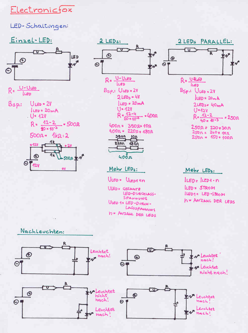

Meine Ausgangskonfiguration....
5V Versorgung
Rote LED's mit 2V angeschlossen (mit widerstand)
so... also... ich möchte die led gerne nachleuchten lassen für ein paar sekunden... aber leider weiss ich nicht wie bin halt kein elektroniker.....

Wenn ich das richtig verstehe, soll die LED noch kurz leuchten, wenn die Betriebsspannung weg ist.
Könnte man realisieren mit einer Diode vor dem Widerstand und dann zwischen K von Diode und dem Widerstand einen Elko.
Den Wert müsste man am einfachsten testen
Würde mal mit 470uF anfangen.

Ich habe da einige Schaltbeispiele. Ich weiß ja nicht ob Sie die LEDs in Serie oder parallel geschaltet hast.
Uploaded Image: LEDs.jpg

@Electronicfox

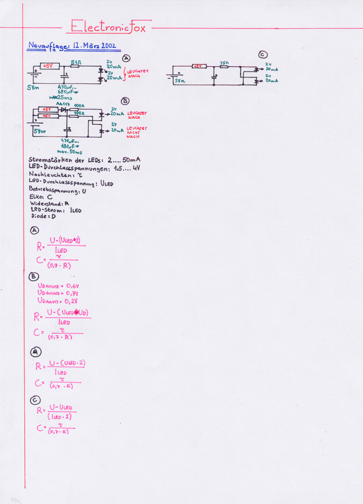

Bist du sicher das deine "Nachleucht-Schaltung" funktioniert? Der Elko lädt sich doch max. auf die Höhe der Flußspannung der LED auf - also etwa 2V. Wenn ich die Spannung abschalte erlischt die LED sofort, da die Flußspannung sehr schnell unterschritten wird.
Oder habe ich jetzt einen Denkfehler?

Bei meinen alten LEDs die ich einmal aus meiner Stereoanlage ausgebaut habe, hat das perfekt hingehaut. Aber das ganze ging mir immer wieder durch den Kopf und habe heute neue LEDs gekauft. Ich habe die Versuche mit jeder LED ausprobiert. Und Sie hatten recht. Das Nachleuchten hielt rund 0,5 Sekunden an. Aber bei meiner alten LED hat´s wieder funktioniert. Offenbar haben die alten LEDs einen Vorwiderstand eingebaut. Für die neuen LEDs gibt´s diese Schaltung, die bei jeder LED funktioniert.
Uploaded Image: LED-Tricks.gif
