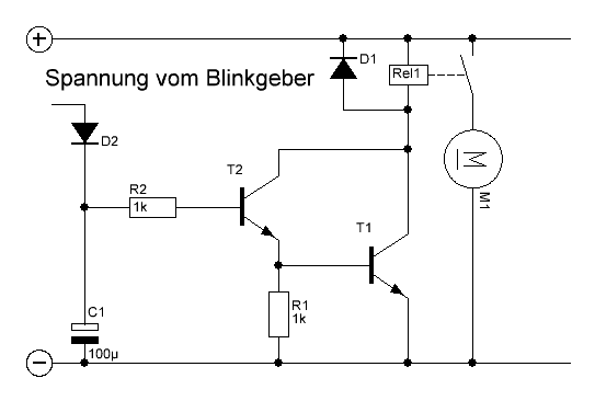

Auch wenn du vermutlich jetzt ne Lösung hast.
Aber ich hätte versucht,(z.B. mit NE555/556)mir zwei retriggerbare Monoflops zu bauen.
So lange Blinkimpulse kommen,bestromen die den Winker,wenn nicht mehr,dann nicht.
BID = 1060470
Hier mal der Weg ein Abfallverzögertes Relais zu bauen . Wenn du die Dioden , den Elko und PNP Transistoren benutzt geht das auch mit + als Masse .
Zur Funktion der Erste Blinkimpuls lädt den Elko sofort fast vollständig auf, somit steuern die Transistoren voll auf und dein Relais zieht an . Über das Relais wird dein Winker geschaltet.
In den Blinkpausen muss der Elko nur den Basisstrom für den Darlingtontransistor liefern. Fallen die Blinkimpulse aus entlädt sich der Elko soweit das der Transistor nicht mehr angesteuert wird und das Relais fällt ab. Mit der Größe des Elkos kannst du die Zeit bestimmen wie lange die Transistoren noch durchgesteuert bleiben oder du nimmst dann zum Ansteuern des Relais einen 555 dann sind die Schaltspannungen fest auf 2 V und 4 V bei 6V Versorgung festgelegt . Wird die Spannung am Elko größer 4 V schaltet das Relais ein und erst wenn die Spannung am Elko unter 2 Volt fällt ab. Vorteil mit dem 555 es gibt keinen schleichenden Übergang zwischen ein und aus. Auch die Verwendung eines Schmitttrigers wäre zur Ansteuerung des Relais möglich.

https://www.elektronik-kompendium.de/sites/slt/0310121.htm
Die Lösung mit 555 allerdings sollte der 555 das Relais über einen Transistor mit Freilaufdiode ansteuern. Vorteil beim 555 der will den Eingang gegen Minus geschaltet sehen. Und genau das macht dein Blinkgeber der schaltet den Minuspol!

Danke für den Schaltplan. Werde ich die Tage mal aufbauen und ausprobieren.

Der Blinklampenstrom läuft nicht über den Blinkerschalter und belastet diesen nicht extrem.
Aber der hohe Anzugstrom der Winkermagneten, der überdies induktiv ist und Abreissfunken an den Kontakten verursacht.
Ich hätte da einfach vier dicke N-Kanal-MOSFETs genommen, dazu noch ein 4000er CMOS Gatter zur Ansteuerung und ein bischen Hühnerfutter.
- Und den ganzen Relaiskram einschliesslich des Blinkgebers rausgeschmissen.
Vorteil der MOSFETs ist vor allem ihr geringer Spannungabfall, der weit geringer ist als der an den Dioden. Bei einer Systemspannung von nur 6V lohnt es sich um jedes Zehntel Volt zu kämpfen. *)
Nicht so ganz einfach zu lösen ist die vorgeschriebene Lampenüberwachung.
Aber auch das bekommt man mit einem Reedkontakt, um den der Lampenstrom führende Draht ein paarmal geschlungen ist, in den Griff.
Allenfalls braucht man noch ein zweites 4000er IC.
Passt alles zusammen mühelos in eine Zündholzschachtel.

Also bezgl. der CMOS-ICs hab ich ganz große Bauchschmerzen. Grad was die Überspannungen im Auto angehen. Wenn man das mit dem "Hühnerfutter" gebändigt bekäme, wäre auch dieser Weg interessant, gerade weil man damit viel Strom einsparen könnte. Bisher hab ich auf Elektronik aus diesem Grund verzichtet.
LED-Leuchtmittel an sich sind durchaus interessant. Die Frage ist, ob diese auch mit der pos. Fahrzeugmasse zurecht kommen.
Bisher musste ich darauf verzichten, weil mech. Blinkgeber wegen der fehlenden Last mit LEDs nicht funktionieren, und der eine getestete elektronische hats ja wegen der Spannungsspitzen im System gerissen.

Als Abschaltverzögerung für die Winker würde ich davor Relais schalten, die parallel zur Spule einen größeren Elko als Verzögerungsglied enthalten.
Nun muß nur noch dafür gesorgt werden, dass die Ansteuerung der Relais so erfolgt, dass nicht über die parallen Blinkerbirnchen die Relais zu früh entladen werden (also ein potentialfreier Kontakt, entweder von einem zusätzlichen Relais das mit der Blinkerspannung geschaltet wird oder durch Dioden (wobei ich die Dioden hier nicht verwenden würde)
