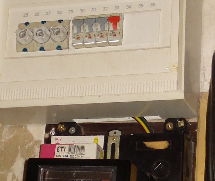

ich hätte mal die ein oder andere Frage zu der Elektrik-Restauration in meinem gekauften Haus aus dem BJ 1975.
Ich bin ausgebildeter Elektroniker für Automatisierungstechnik und habe daher schon einschlägige Erfahrungen in diesem Metier, sonst würde ich mich da auch nicht selbst dran wagen. Und die Installation wird natürlich nachher von einem Elektroinstallationsbetrieb aus der Gegend abgenommen. (Nur um das mal vorweg zu nehmen )
Die Elektrik in besagtem Haus ist mir ein Dorm im Auge und Teilweise auch gar nicht (mehr) zulässig und wird daher zu gewissem Teil erneuert, oder erweitert.
(z.b. FI nur für Sauna vorhanden, ganzes EG auf einer Sicherung, und werden an einem Strang durchs ganze EG geführt, lediglich der 3-Phasige Herdanschluss ist seperat abgesichert und gezogen - das ist ja schon wegen den Elektrischen geräten in der Küche nicht realisierbar.)
Das Thema (Erweiterung) habe ich soweit durchgeplant, natürlich einhergehend mit heutig gültigen VDE Normen.
Allerdings was die Erneuerung der Verteilung angeht, wirft bei mir doch noch die ein oder Andere Frage auf.
Anbei mal ein Bild meiner Verteilung, damit ihr einen Eindruck von den Platzverhältnissen bekommt.

Moin,
deinen 90€ Schrank kannst du vergessen. Entweder du überarbeitest nur die Oberseite der NZ-Tafel oder du darfst alles neu machen. Jegliche Änderungen an der Zähleranlage ziehen nach sich, dass die neuen TAB und VDE Vorschriften angewendet werden müssen.
Da sehe ich am jetzigen Platz für einen Zählerschrank schwarz. Außerdem muss dann Erdung, Potentialausgleich usw. errichtet werden.
Die jetzige Anlage hat einen Drehstromzähler und wird schon mit separatem PE angefahren. Das war damals und ist heute noch eine saubere Sache!
An deiner Stelle würde ich mir von Hager einen 3- bzw 4-Reihigen Aufsatzverteiler für die NZ-Tafel besorgen, dort 2 - 3 FI-Schutzschalter sowie die LS-Schalter für alle Räume unterbringen und auf einen Schrank verzichten.
Die bestehenden Stromkreise können bleiben, nur für neue / zusätzliche Stromkreise musst du Leitungen nach ziehen.
So wie ich sehe, sind alle Abgänge in 2,5mm² ausgeführt? Das ist eigentlich ideal.
Nach Prüfung der bestehenden Anlage, Austausch und Erweiterung des Verteilers sowie dem Einsetzen neuer Schutzschalter, ist diese Anlage mit wenig Aufwand wieder voll betriebssicher!

Zu den Materialkosten des Schrankes kommen selbstredend aber noch Arbeitszeit und Montagekosten durch einen Elektrofachbetrieb hinzu. Den Schrank kann man, sofern man keine Firma hat, nicht einfach "mal selbst" montieren.
Dein PEN hat 10mm² und ist ordnungsgemäß geerdet. Der PEN wird vor dem Zähler aufgeteilt. Vermutlich im unteren Klemmraum.
Deswegen musst du dir keine Sorge machen, es ist alles Ordnungsgemäß geerdet. PEN mit 10mm² ist heute auch noch zulässig.
Dein verlinkter 90€ Schrank ist im Neuzustand schon ein größerer Schrotthaufen, als die NZ-Tafel es jemals seien wird. Wenn ich Ihn mir so ansehe... Da würde man auch keinen Spaß beim anschließen, montieren usw. haben. Und ja, der Grund ist die fehlende TAB-Konformität. Der trägt ja nicht einmal ein VDE-Prüfzeichen.
Die bestehenden Stromkreise mit 13A abzusichern ist ok. Herd und Sauna würde ich allerdings auf 16A lassen....
Wegen den Aufsätzen schreibst du am besten einmal Hager an. Die helfen dir gerne weiter.

Abmachen ist keine gute Idee, dann siehts aus wie im Anhang! Lasse Ihn doch einfach dran und montiere oben drüber zusätzlich eine 1- oder 2-Reihige zusätzliche UV.
Da kannst auch auch alles neue recht gut unterbringen.
Sobald du einen Schrank setzt, muss es auch ein großer sein! Guck mal, was die Sauna an Strom braucht. Der Herd sollte auf jeden Fall mit 13A laufen. Hatte selbst fast 5 Jahre lang auf 3x Diazed 10A gekocht.

Aber soweit ich weiß, bietet Hager auch "Abschlussleisten" für die NZ-Tafeln an, somit könnte man einen "normalen" 2- oder 3-Reiher oben drüber montieren...
