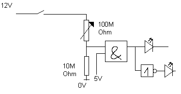

Hi, ich suche eine Schaltung mit der ich 2 LEDs zum Leuchten bekomme. LED1 soll leuchten wenn der Schalter aus ist und LED2 wenn der Schalter an ist.
Ich will einen Poti + Schalter dafür benutzen und zwei LEDs, keine dual LED!!
Hat jemand eine Ahnung wie ich das angehen kann?
Im Anhang eine Lösung die mir vorgeschlagen wurde, aber was bracuh ich da genau und funzt das überhaupt???

Interessanter Ansatz, ich würde aber einige Punkte anders machen.
Punkt 1:
Dein Spannungsteiler (Potti und Widerstand) soll wohl eine Art Pegelwandler darstellen (12V -> 5V)
Könnte man auch anders lösen:

Punkt 2:
Deine UND-Verknüpfung (Eingang und 5V) lautet wie folgt: X = A * 1
Das lässt sich aber kürzen! X = A
Also, das Und-Gatter ist überflüssig
Punkt 3:
Gegen deinen Inverter hab’ ich eigentlich nix auszusetzen, aber wo ich sonst keine Gatter verwendet habe, würde ich dann lieber einen Transistor nehmen.

Nachtrag: Ohne Gatter kann man sich eigentlich die 5V auch sparen

kleiner Nachtrag, Itaker hat schon recht, nur zum Verständnis, in der Skizze von Itaker den R nach +12V weglassen und an Stelle von +5V kann auch ein anderer Spannungswert eingesetzt werden.

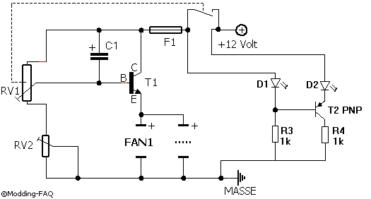

Mir geht es prinzipiell darum einen Lüfter mit dem Poti+S zu steuern. Das heist an/aus und drehzahl regeln. Und damit ich auch immer weis wann an und aus ist, die LEDs

Hier mal ein Bild der Schaltung die ich basteln will. Da soll quasi die Sache mit den LEDs mitwirken. Kann ich doch verknüpfen die beiden Schaltungen oder?
So etwa, oder haut das net hin..??
Ich brauch halt für jeden Lüfter einen eigenen Poti und LEDs. Ist die schaltung dann überhaupt sinnvoll?

Hab zwar keine Ahnung, was die Schaltung machen soll (unter anderem die gestrichelte Linie zwischen RV1 und Schalter?)
Aber egal, die LED-Schaltung sollte dennoch kombinierbar sein, aber besser mit eine PNP-Transistor, um den Schalter auf +12V belassen zu können.
Hätte mir das so ungefähr vorgestellt:

Ich denke die gestrichelte linie soll einfach nur anzeigen das der Schalter zum Poti gehört.
@ronki1: Das wär ja dann zu einfach Warum hat ein Auto fünf Gänge, es fährt doch auch mit nur einem
...hehe..also nochmals vielen Dank für die Mühen...ich geb bescheit wenns hinhaut :)
ääähm eine Frage noch, die 1k Widerstände, sollen das die vorwiderstände für die LEDs sein...net en bisschen hoch??

ich denke die gestrichelte linie soll einfach nur anzeigen das der Schalter zum Poti gehört.
"RV" und Poti? Glaub’ da eher an einen Varistor, der den Schalter irgendwie auslösen kann.
Bei 12V ergeben das etwas mehr als 10mA, für meine LEDs völlig ausreichend. Für LEDs die 20mA benötigen sind 1k natürlich zu hoch, andere benötigen weniger, also sind dann 1k zu wenig

wegen dem RV1, dann haben die Leutz die die Schaltung entworfen haben wohl mist gebaut *fg*, da:
1
2,2KOhm Potentiometer
RV1
also es soll auf jedefall ein Poti darstellen, ist auch auf dem Bild zu sehen...
