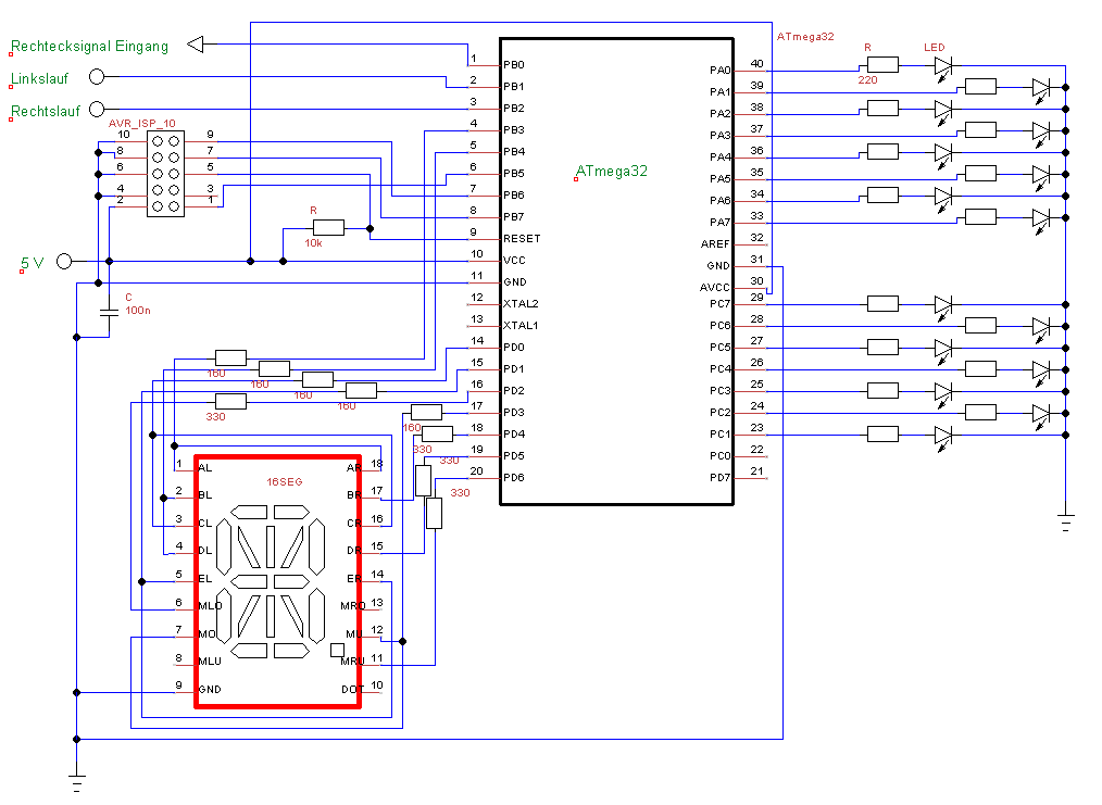

Wenn du in dieser Schaltung dem µC noch den Quarz mit Beschaltung spendierst wars das. Dann kannst du da ja die Ports für den ISP nicht als Ausgänge beschaltet sind auch direkt in der Schaltung Programmieren.

Leider ist das Schaltbild schon nicht mehr aktuell, sodass ich Programmier-Pins auch als Masse"ausgänge" nutze (Masse schalten).
Deswegen ja die vielen Fragen
[ Diese Nachricht wurde geändert von: Apokya am  4 Apr 2016 22:03 ]
BID = 986636
Was soll der Blödsinn? Erstens wirst du nicht alle Segmente brauchen und zweitens was willst du bei der 16 Segmentanzeige mit Masse schalten. In dem Ding stecken hinter jedem Segment auch nur eine LED!
Edit: Ich habe gerade noch mal Datenblatt zu deiner 16 Segmentanzeige angeschaut. Das Teil beinhaltet 17 LED mit gemeinsamer Anode. Das bedeutet die Anode (Pin11) liegt fest auf + und die einzelnen Segmente werden durch den µC auf L ( = GND= Massepotential ) gezogen.
Von daher ist die Beschaltung der Anzeige schon mal falsch! Du solltest dir auch mal das Datenblatt dazu anschauen!

Wie schon gesagt zeichne dir die Segmente auf und schau welche Segmente bei welchem Zeichen leuchten sollen. Es ist übrigens völlig wurscht ob du gemeinsame Anode oder gemeinsame Kathode hast. Der µC schaltet entsprechend seiner Programmierung den Ausgang auf H = + oder auf L = Masse. Nebenbei ist der µC immer noch schneller als deine Augen deshalb kann er bei andere Belegung der Ports auch nacheinander die LED oder Segmentanzeige bedienen. Stichwort Multiplex Die ISP Ports als Ausgänge zu verwenden ist schlicht und einfach nur Dummheit und hier absolut nicht notwendig!

Apokya
Beiträge: 78
Nochmal nachgehackt:
Beim Multiplexing werden Ein- und Ausgänge mit einer bestimmten Frequenz so beschaltet, dass verschiedene Kanäle entstehen und LEDs zum leuchten bringen, richtig?
D.h. es wäre bei meinem Projekt nur mit den einzelnen LEDs möglich?
Wäre es dann Clever, damit die ISP-Pins frei werden die 15 LEDs in ein 5x3-Raster zu beschalten?
Dann würden 6 Pins frei werden, richtig?
Danke für die Idee und kommenden Antworten
BID = 986689
Apokya
Beiträge: 78
Für den Fall, dass meine Vermutungen korrekt sind, hier mal der neue Schaltplan.
Ist der Multiplexteil richtig aufgebaut?
Passt jetzt alles?
