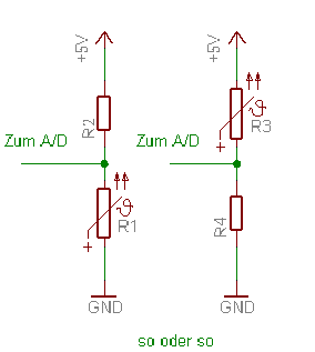

danke für die schnellen antworten. Ich brauche ungefähr 5 Sensoren und wenn jeder 5€ kostet bin ich schon mal bei 25€ + 10€ µC = 35€. Was müsste ich denn bei dem KTY herumbauen. Der verändert doch nur seinen Widerstand, oder? Und eine Kennwerttabelle bräuchte ich, oder gibt es für die Kennlinie eine Funktion? Es soll billig werden und was von der alten Schule möchte ich auch lernen. Also nicht sofort für alles immer einen fertigen IC nehmen. Hat jemand von euch vielleicht einen Schaltplan mit Erklärungen(KTY am µC)?? Dafür wäre ich sehr dankbar.

Da ist die "Kennwerttabelle". Du brauchst noch einen Widerstand (Spannungsteiler) damit du auch was Messen kannst. Wie genau soll das Ergebniss sein?

BID = 69170
drd Gelegenheitsposter
  Beiträge: 94 Wohnort: Bielefeld
danke für die Tabelle
Also 0,5°C sollten angezeigt werden. Hast du einen Schaltplan mit Erklärungen(also wieso Spannungsteiler etc.)?
