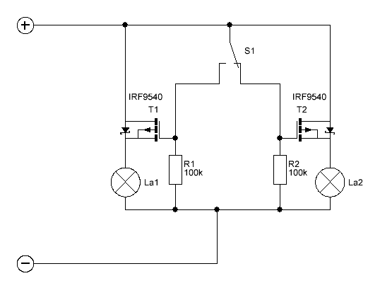

Hallo nochmal,
jetzt bräuchte ich nochmal die Hilfe eines Profis.
Ich habe inzwischen einen Reedkontakt (Wechsler) aufgetrieben.
Nun möchte ich eine kleine Schaltung aufbauen (siehe Bild).
Kann mir vielleicht jemand sagen ob dass so wie aufskizziert funktioniert?
Brauche ich dazwischen noch Widerstände und welche Transistoren wären hierfür geeignet?
Fast.
Ein paar Kleinigkeiten fehlen noch um das betriebssicher zu machen.
Wie stark sind denn die zu schaltenden Lampen und hängen da evtl noch Scheinwerfer oder Rücklichter mit dran?
24V Bordnetz?

Also das Bordnetz wird mit 12V betrieben.
Die Kontrolllampen sind 1,5W-Glühbirnen, weitere Verbraucher sind da nicht mit angehängt.

Halbleiter im KFZ sind immer bedenklich, deshalb würde ich schon allein aus diesem Grund darauf verzichten und deine Glühlampen durch LED ersetzen ! Moderne LED kommen mit 5 mA aus und diesen Strom verkraftet der Kontakt! Notfalls wird eben die Anzeige umgebaut und mehrere LED dann in Reihe geschaltet aber nebeneinander im Kreis angeordnet! In wie weit dein Reedkontakt belastbar ist steht im Datenblatt bei 20 mA sind zb auch der Ersatz der beiden Glühlampen durch 2 Duo -LED möglich

Wäre auch eine Möglichkeit, mich würd aber trotzdem interessieren wie eine korrekte Schaltung mit Transistoren aufgebaut wird.

So ! allerdings existiert kein Schutz gegen Überspannungen !
BID = 961720
So !
Schlecht, sehr schlecht!
Um nicht zu sagen: Voll falsch.
Außerdem bin ich sehr dafür es bei der originalen Verkabelung zu belassen, d.h. Masse und den beiden Leitungen zu den Lampen. Nicht noch extra Plus heranziehen.
Mit ein bischen Nachdenken geht auch das.
BID = 961736
Perl hast natürlich recht da war nicht nur ein Denkfehler ! Hier mal das Ganze mit NPN-Transistoren , die könnten auch mit N-Kanal Fet ersetzt werden.
Der Reedkontakt nimmt dem Transistor die Basisspannung und die dazugehörige Lampe ist dann aus . Die Versorgungsspannung holt sich die Schaltung über die andere Lampe und die Dioden.

Heißt dass, der Transistor bekommt die Steuerspannung über die beiden Lampen?
Dann könnte ich es bei der alten Verkabelung belassen.
Könntest du mir vielleicht noch sagen welche Transistoren und welche Dioden ich dazu brauche.

Die Steuerspannung bekommt der Transistor über die Lampe, die nicht leuchtet und die Diode. Das Relais schließt die Basis des anderen Transistors kurz und damit kann der nicht durch schalten. Empfehlungen für die Bauteile werde ich keine geben!
BID = 962037
Beachte aber das viele Transistoren nur eine Zulässige Spannung von 5 V zwischen Basis und Emitter haben ! Du hast hier aber 12 V-14 V

Wenn man die Dioden durch entsprechende Z Dioden ersetzt
sollte das doch kein Problem sein.
