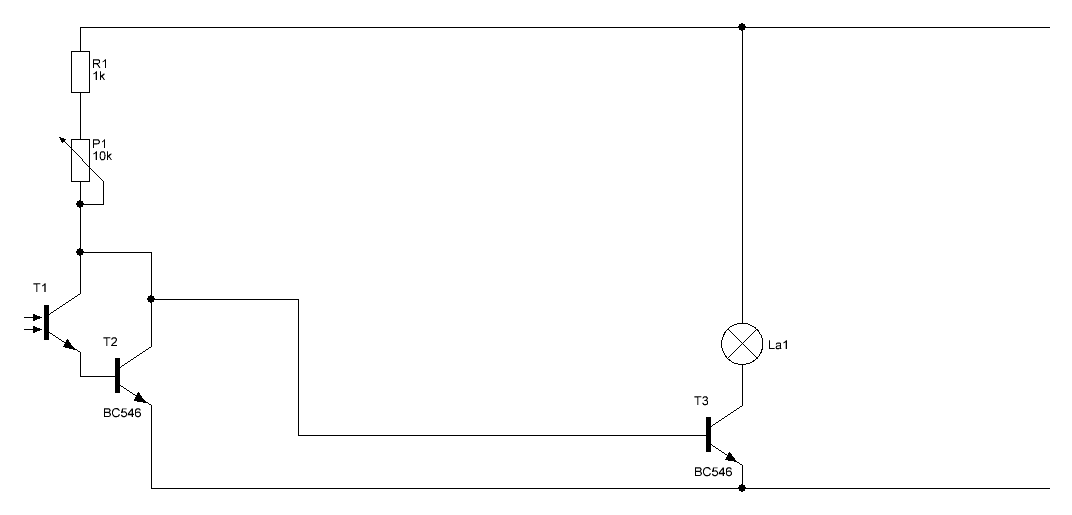

Ausgangssituation: ein roter Laserstrahl (Klasse 1) trifft nach ungefähr 2m "Luftlinie" auf eine Empfängerplatine, wenn der Strahl unterbrochen wird quäkt ein Summer los. Als Schaltung hab ich mir die angehängte Schaltung für Dämmerungsschalter gebaut. Da ich bei Conrad keinen Fotowiderstand vor Ort bekommen habe, wurde mir der folgende Fototransistor als Ersatz empfohlen:
http://www.conrad.de/ce/de/product/.....=true
Funktioniert soweit auch wunderbar, aaaaaber: nur solang der Laserstrahl wirklich exakt mittig auf den Fototransistor fällt. Wenn sich die Ausrichtung ein bisschen verzieht trifft zwar immernoch Licht auf den Transistor, aber es reicht nicht mehr um die Schaltung vom Auslösen abzuhalten.
Generelle Beobachtung: Obwohl die Schaltung als Dämmerungsschalter bei Google aufgetaucht ist, braucht man wirklich eine Menge Licht, um sie vom Auslösen abzuhalten. Selbst mit dem Poti krieg ich sie nicht so eingestellt, dass z.B. der Unterschied "schummriges Wohnzimmer <=> normale Beleuchtung" schon einen Unterschied macht. Mit einer fetten LED-Taschenlampe klappt es, oder eben mit dem Laserstrahl.
Bei Pollin bin ich jetzt über Fotowiderstände mit 20mm Durchmesser gestolpert, da würde dann auch eine leichte Verschiebung des Laserpunktes kein Problem machen:
http://www.pollin.de/shop/dt/NTAyOT......html
Würde es reichen den Fototransistor gegen den Fotowiderstand zu tauschen? Bzw. kann man z.B. die Widerstandswerte in der Schaltung so modifizieren, dass sie empfindlicher wird und schon mit einem nicht mehr ganz so exakt ausgerichteten Laser klarkommt?
Schonmal vielen Dank im Voraus
BID = 952525
So wird das eher was.
R1 besser sogar 10k. Der Fototransistor steuert T2 an und dieser klaut dem T3 dann den Basistrom. In deinem Fall kann der T1 das nicht und schon gar nicht wenn das Poti 0 Ohm hat.
noch viel empfindlicher wird das Ganze wenn du mal die Optik bemühst. Eine Sammellinse und der Transistor im Brennpunkt.

Wenn Du die vorhandene Schaltung nur modifizieren willst würde ich
folgendes probieren.
Den 10 k Poti im unteren Zweig parallel zum Photowiderstand.
Und an der ursprüngliche Position des Poti einen Festwiderstand 33..47 k.

Danke für Eure Vorschläge! Würden beide Vorschläge auch mit einem Fotowiderstand statt dem Fototransistor funktionieren? Hätte halt den Vorteil dass die Empfängerfläche größer wäre...

So, vielen Dank für die Tipps, ich habe jetzt die Schaltung von dermitdenkurzenarmen nachgebaut und es klappt super, ich kanns jetzt viel besser einstellen.
Eine Frage bleibt noch: in der Nähe der "Schaltschwelle" kommt aus dem Summer jetzt ein leichtes Zirpen, weil der Transistor noch nicht voll durchgeschaltet hat. Klar, Verstärkerschaltung und so. Kann man mit wenig Aufwand das Ganze noch als wirklichen Umschalter realisieren? Also ohne ansteigende Kurve, sondern als Annäherung an ein 0/1-Verhalten?
BID = 952872
klar doch suche mal nach Schmitt-trigger.
