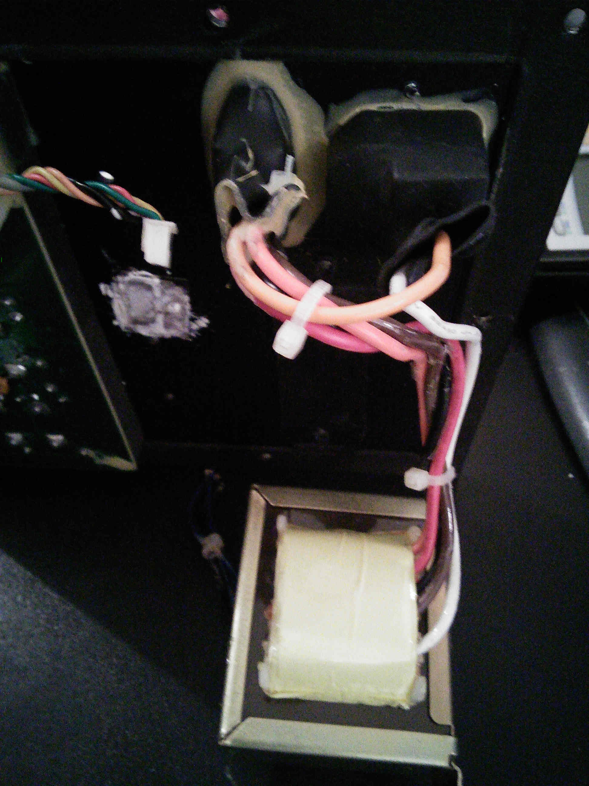

Moin Professionals,
ich habe hier einen Transformator mit m welcher an 115V und 230V betrieben werden kann.
Nun folgen Hypothesen, korrigiert mich wenn ich falsch liege:
1. Ich finde an der Sekundärseite drei Drähte, zwei blaue und einen schwarzen. Demnach handelt es sich um einen Trafo mit Mittelanzapfung.
Gemessene Spannungen : 22V-0V-22V
2. Der Trafo hat 2 Primärwicklungen. Eine für den 115V Betrieb, die zweite wird für den 230V Betieb in Reihe geschaltet. Denn wenn ich U1 verdopple, muss ich auch n1 verdoppeln um die Transformatorenhauptgleichung:
zu erfüllen.
Was mich irritiert: Ich sehe 5 Drähte an der Primärseite.
Was hat es damit auf sich?
Auf den Bilder seht Ihr was ich meine. Kann mir das jemand erklären?
BID = 949646
Das wirst du durch messen und/oder Analyse der Schaltung feststellen müssen.
Wen du keine Verbindung zu irgend einem anderen Anschluß feststellen kannst, handelt es wahrscheinlich um eine Schutzlage zwischen Primär- und Sekundärwicklung.

Möglich ist aber auch, dass die Primärwicklung auch mit Mittelanzapfung gefertigt wurde, also auch drei Anschlüsse hat, und zwei der Drähte zu einer mit eingewickelten Temperatursicherung gehören.

So, hier die angesprochenen Bilder. Hab den Trafo mittlerweile abgeknipst und den Durchgangsprüfer drangehalten. Rot und Orange sind eine Wicklung; Weiß, Braun und Schwarz die andere.
Auf einem der Bilder ist der Schalter zu sehen und wie alles angelötet war, auf dem anderen der Trafo. Weiß und Orange kamen aus der Wand. Weiß ging direkt an den Trafo, Orange an einen Pin des Schalters und vom selben Pin dann gleich ebenfalls zum Trafo.
Wenn ich den Durchgangsprüfer an die Drahtreste am Schalter halte ergibt sich folgendes Szenario:
In einer Schaltstellung sind Rot und Schwarz verbunden, in der anderen Orange und Schwarz.
Die Widerstände der Wicklungen:
Rot/Orange ≈ 17Ω
Weiß/Schwartz ≈ 17Ω
Braun /Schwarz≈ 17Ω
Braun/Weiß ≈ 0,4Ω
Irgendwie macht mir das keinen Sinn...

So ich habe das mal aufgezeichnet und zur Vereinfachung 2 Tafos gezeichnet
Denk mal nach nach was bei 115 V passieren würde wenn zusätzlich noch rot mit braun verbunden würde!

Wozu ist wohl im Schaltbild eine Sicherung eingezeichnet? Das ist die Thermosicherung im Trafo. Deshalb misst du da auch zwischen Weis und braun rund 0,4 Ohm und zwischen Weis und Schwarz 17,4 Ohm

Hier ist er aber raus geführt und sogar auf den Umschalter gelegt! 230 V beide Wicklungen in Reihe bei 115V sind beide Parallel ! Den am Schalter liegt die braune Ader auch an

In solchen Fällen legt man an die Sekundärwicklung eine geringe Wechselspannung an, 2V~ reichen, und identifiziert die Anschlüsse der Primärwicklung mittels Spannungsmessung.
Auf diese Art kann man auch die Phasenlage der hintereinander zu schaltenden Wicklungen ermitteln, ohne daß man Gefahr läuft dabei den Trafo zu zerstören.
