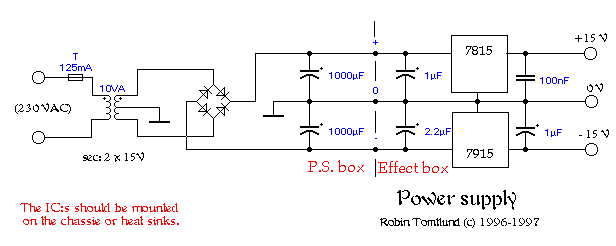

Auf der Homepage auf der die Pläne stehen wird eine +15 und -15 V Versorgung empfohlen, eigentlich dachte ich, man könne das zweite Gerät zur stromversorgung verwenden. An welchen Stellen im ersten Plan müsste den die Versorgung angeschlossen werden?
Auf der Seite ist auch ein Schaltplan für eine Stromversorgung. Gibt es brauchbare/bezahlbare Geräte auch fertig zu kaufen, oder empfiehlt es sich das selbst zu bauen?

Die Versorgungsspannung vomn +15 und -15V ist nicht besonders kritisch. Anstelle des Netzteils mit den Spannungsregler ICs tun es auch zwei 9V Batterien.
Bei der geringen Stromaufnahme der Schaltung halten die auch recht lange.
Der wichtigste Vorteil aber ist, daß du dir keine Brummstörungen vom Netz einhandelst.
Plus der einen Batterie kommt an die ICs dorthin wo ronki1 +Ub hingeschrieben hat, und Minus der anderen Batterie dahin wo -Ub dransteht.
Der jeweils andere Pol der Batterien kommt an Masse.
Schlauerweise wirst du aber sicher noch einen zweipoligen Schalter einbauen....
Was noch in den Schaltplänen fehlt:
Von den +Ub und -Ub Anschlüssen jedes einzelnen ICs solltest du 100nF Keramikkondensatoren mit möglichst kurzen Drähten nach Masse schalten. Wenn man die vergißt, schwingen solche Schaltungen nämlich gerne.
