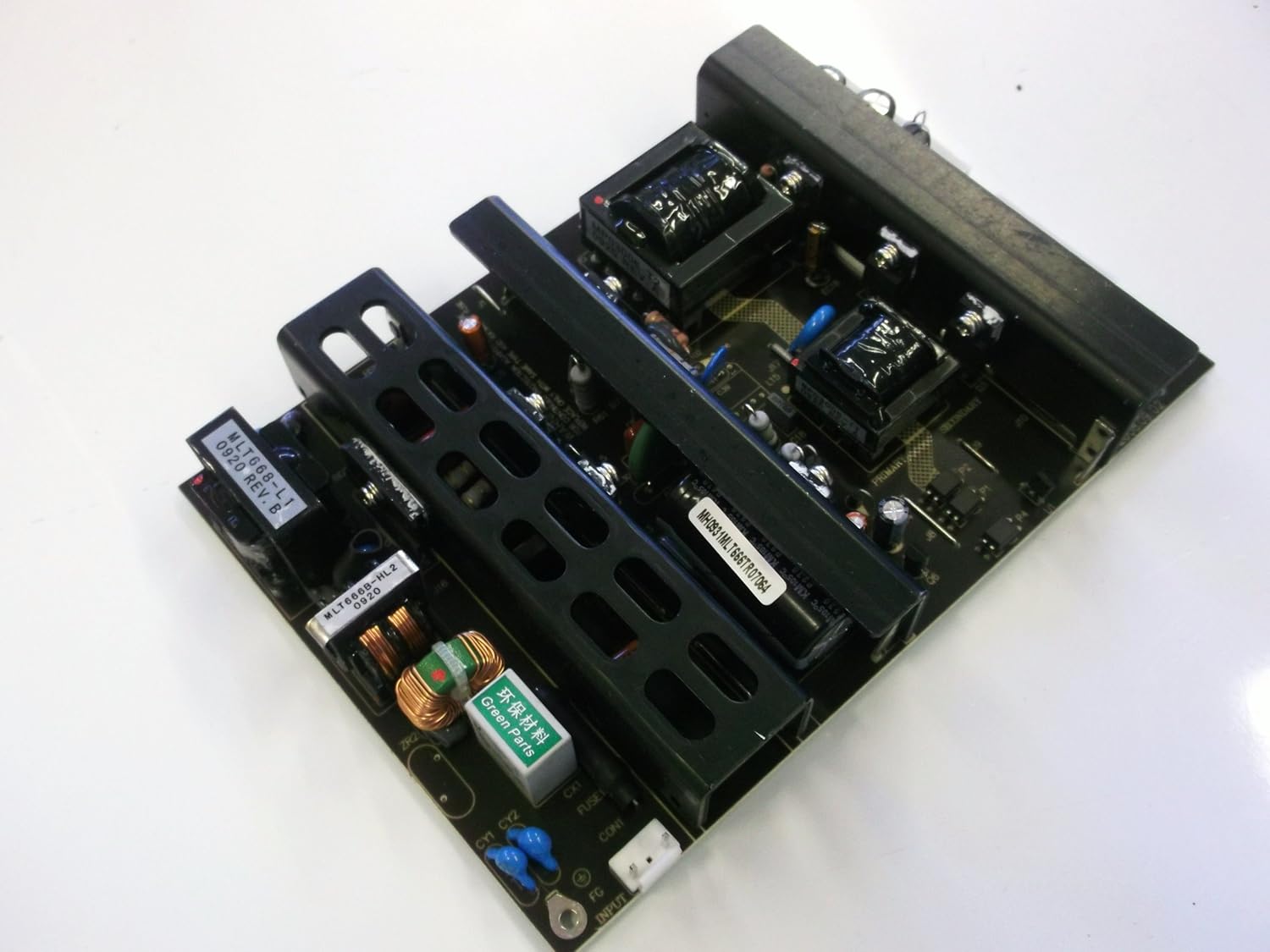

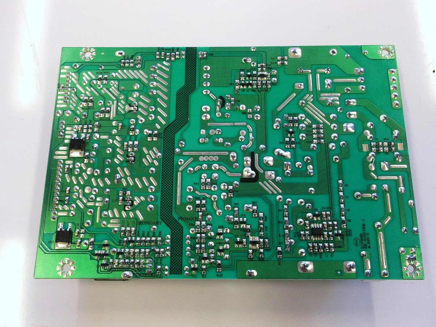

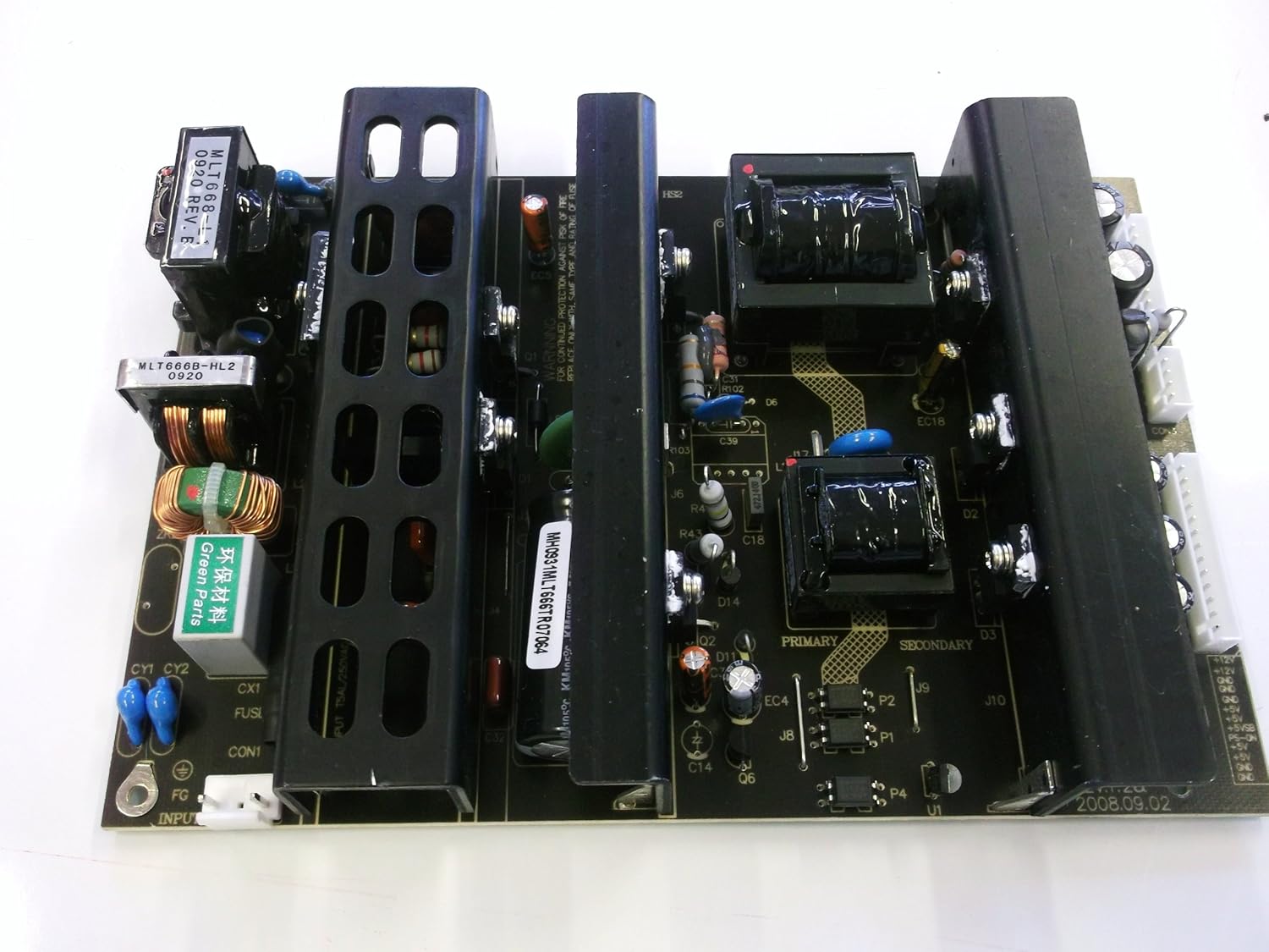

Moin zusammen!
Sorry wenn ich hier recht laienhaft mein Projekt beschreibe, ich bin in sachen elektrotechnik noch ein Anfänger.
Ich habe momentan ein Projekt am laufen, in dem ich mir (theoretisch) meinen eigenen "Gaming" TV zusammenbastel.
Gaming insofern, dass von meinem PC die spiele darauf gestreamed werden
Grobzusammenstellung:
32" LCD Panel mit inverter, backlight etc schon alles drin, anschlüsse sind nur 51pin LVDS und 14pin am inverter
Converter Board mit VGA Anschluss und Knöpfen (an aus, menü etc)
evtl:
Converter Board mit VGA, DVI und HDMI Anschluss und Knöpfen
Raspberry Pi B+ (später per hdmi angeschlossen, evtl auch mit hdmi/vga adapter)
PC von dem (nur spiele) gestreamt wird, die medien wie filme etc werden vom netzwerk gestreamed
Bisher klappt alles softwaretechnisch, nun ist nurnoch die verbindung vom Raspberry Pi zum funktionierenden screen das Problem
Genaue Bezeichnungen
(Teile sind zu finden bei ebay)
Panel:
V315H1-LO2 Rev.C1 ( Datenblatt ) ebay link
Converterboard (bisher):
MT6820-B Universal 17"-42" LVDS LCD Screen Monitor Treiber Controller Board Kit link
Converterboard (evtl):
M.NT68676.2A HDMI+DVI+VGA+AUDIO LCD/LED Controller Board LVDS DIY 2048*1152 link
LVDS Kabel:
FI-RE51 Universal LVDS Cable CHIMEI LG 1920*1080 HD LCD (30 zu 51pin, da die converterboards nur 30pin stecker haben) Link
Eventuelles Netzteil:
MLT666T Link | Pic 1 |Pic 2 | Pic 3
Soo, nun gibt es nur folgendes Problem..
Ich brauche irgendwie ein Netzteil was mir meinen Screen betreibt.
Die Anschlüsse am Inverter sind wie folgt:
Pin 1-5: +24V Power Input
Pin 6-10: Ground
11 ERR Normal (GND) Abnormal ( open collector)
12 BLON Backlight on/off control
13 I_PWM Internal PWM control signal
14 E_PWM External PWM control signal
Notice:
#PIN 13: Internal PWM control (Use Pin 13): Pin 14
must open.
#PIN 14: External PWM control (Use Pin 14): Pin 13
must open.
#Pin 13(I_PWM) and Pin 14(E_PWM) can not open in same period
Ich habe nun das original Netzteil was mit dem Selben Panel in einem TV verkauft wird gefunden (link oben), nur sind exakt da die probleme:
#1 wie verkabel ich diese, und im idealfall, wo finde ich die kabel dafür?
#2 wie ists mir möglich dort ein kaltgerätekabel (diese standart teile wie am pc) anzuschließen? ich gehe mal stark davon aus dass ich noch irgendwie von dem psu board unten links "FG" und "input" zu einer buchse muss, oder nicht?
Ohne ein Netzteil kann ich ja leider nicht den Screen testen :/
Grüße
BID = 941227
Beiträge: 36343
Wir kennen das Netzteil nicht, da würden genauere Infos helfen.
Die Pins 11-14 sind Steuersignale für das Inverterboard. Die müssen von deinem Mainboard geliefert werden.
Die notwendigen Kabel wirst du selbst anfertigen müssen.
Der Eingang für die Netzspannung wird der Input sein, der Schutzleiter wird mit dem Gehäuse verbunden.
Das Netzteil muß allerdings zum Controllerboard und dem Rest passen, nicht zu dem Fernseher aus dem das Zeugs mal ausgeschlachtet wurde.
Einfacher wird es natürlich sein, einen Fernseher zu kaufen, statt das ganze aus Ausschlachtteilen zu bauen.
