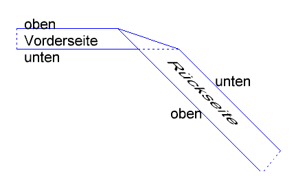

Für den Anschluß gibt es isolierte Abführungen und Richtungsänderungen können auch durch knicken des Banderders erfolgen. Probier das mal mit einem Papierstreifen aus
Kommst du vorbei und zeigst mir das bei 90 Grad und mehr,
auf einem Stück von 50cm ???

? also davon musste jetzt mal nen Bild malen wie de das nu meinst
BID = 931851
So biegen und danach wieder in die Aufrechte Position verdrehen.

...können auch durch knicken des Banderders erfolgen.
Ich habe noch nicht versucht,Bandstahl in bekannten Maßen,
zu verbiegen.
Für 90 Grad gibt es Verbinder.Aber was mache ich,wenn es mal nicht
90 Grad sind ???

...und warum soll der Banderder unbedingt in 90 Grad gebogen werden ? der muss sowieso hochkant (nicht flach) verlegt werden, damit es beim verfüllen des Grabens (oder den Streifenfundaments) keine Hohlräume unter dem Bandstahl gibt (Luft erdet so schlecht )
