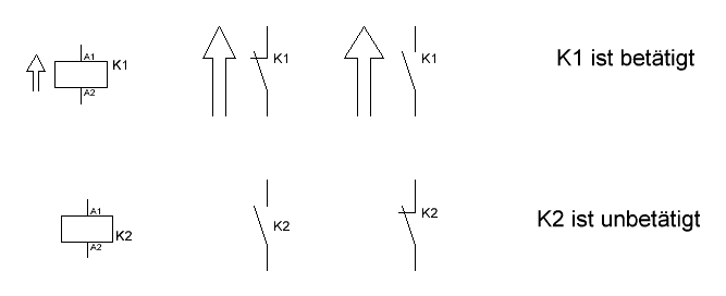

Das Lastabwurfrelais schleift L2 durch. Das Schütz wird eingespeist und der Abgang ist der zweite Verbraucher. Welche Spulenspannung gebe ich dem Schütz?
Das Schütz darf ja nicht anziehen wenn bereits ein DLH angesteuert wird.

Das Lastabwurfrelais des ersten (bevorrechtigtem DLE) unterbricht den Spulenstromkreis des Schützes des zweiten DLE, wenn der Erste aktiv ist.
Die Spulenspannung sollte auf dem Schütz vermerkt sein. Sinnvollerweise sind das 230V~.
Das Schütz des zweiten DLEs ist also in Ruhestellung betätigt.
Nur, wenn der erste DLE eingeschaltet wird, fällt es ab und unterbricht die Sromzufuhr zum zeiten DLE.
Beim ersten DLE muss auch in der Anleitung beschrieben sein, in welchen Aussenleiter ein Lastabwurfrelais geschleift wird.
Achja ... Es gibt auch unter schiedliche Lastabwurfrelais. Solche für hydraulisch und für elektrisch gesteuerte DLEs.

Also das die Spulenspannung 230V betragen muss ist klar, was mir nicht einleuchtet:
Ein Verbraucher läuft über das Schütz, dem anderen wird eine Phase abgenommen und über das LAR geschaltet. Soweit auch klar.
Kriegt das LAR "dauerphase und Null" ???
Und, woher kriegt das Schütz die Spulenspannung? Müsste doch eigentlich vom LAR sein um eine gegenseitige Verriegelung zu gewährleisten. ODER?

Nein das LAR überwacht mit seinem Spulenstrom , der ja der Laststrom des DLE in einem Außenleiter ist den Laststrom des DLE und schaltet mit seinem Öffner das andere Schütz Stromlos. Der Öffner unterbricht die Steuerspannung des anderen Schütz. Damit wird der Laststrom zum anderen DLE unterbrochen.

Ich sehe auf dem Schaltplan keinen Spulenstrom.. Die einzige Spule ist die vom K1.
Nimmt der sich die Spulenspannung von der getrennten Phase?

:idee: Ach ne was du nicht sagst, warum steht wohl am K1 betätigt? und am LAR I größer 3 A ?
ein betätigter Schließer ist nun mal gezeichnet ein Öffner
Ich habe nun mal kein Symbol für die betätigten Schütze und Kontakte und zum zeichnen des Symbols keine Lust.

Eigentlich hat man sich in der Fachwelt schon vor vielen Jashren darauf geinigt das ganze im unbetätigtem zustand zu zeichnen.
BID = 931249
Ja Hier ging es aber darum auch mal die Funktion zu Zeigen. Mitunter ist es zum Schaltungsverständnis auch mal nötig ein Relais oder Schütz im betätigtem Zustand zu Zeichnen.
