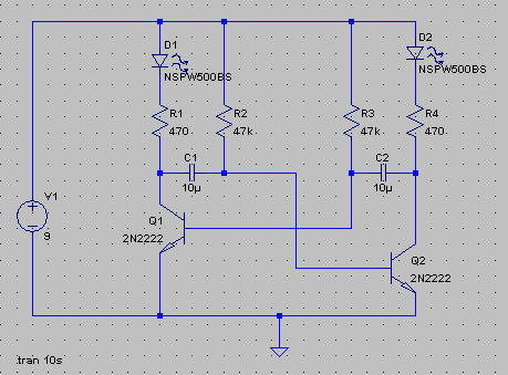

Guten Tag liebe Community,
ein warscheinlich ganz banales Problem:
Folgender Schaltzustand:
Der Transistor T1 ist leitend,d.h. am Kollektor von T1 müsste er doch das Potential von C1 auf Masse ziehen.Warum ist der Elko dann so in der Schaltung eingezeichnet?
Müsste er in dem o.g. Schaltzustand nicht verpolt sein,da im Schaltzeichen die weiße Fläche richtung minus und die schwarze richtung R2 (Plus) zeigt?
Ich habe gesehen,dass sämtliche,unter Google aufgerufene Schaltungen so funktionieren.Also gehe ich davon aus,dass es sich um einen klassischen Denkfehler handelt.Ich wäre Euch sehr verbunden,wenn Ihr mich mal erleuchten würdet,da es mir ziemlich zu schaffen macht so was einfaches nicht zu begreifen

Nein die Elkos sind so richtig eingezeichnet. Wenn T1 durchsteuert wird der C1 über R2 entladen , damit steigt aber die Spannung an der Basis von T2 und der T2 Steuert durch , damit sperrt aber der T1 wieder und wird über D1 und R1 geladen. Ursache für das Umschalten ist das wechselseitige Laden und Endladen der Elkos. Die Spannung über dem Elko ist aber am +Pol immer höher als am Minuspol des Elkos.

Denn wenn man UCESAT T1 mit 0,2V und UBET2 mit 0,6V annimmt, ist der Kondensator C1 unmittelbar vor dem Leitend werden von T2 mit 0,4V POLUNGSFALSCH beaufschlagt.
@jurij
1. Hinweis: die Spannung an der Basis von T2 bzw T1 kann nicht positiver als die UBE Schwellspannung werden (BE-Diodenstrecke). Das sind etwa 0,6-0,7V.
2. Hinweis: der Kondensator C1 ist im Moment des Leitend werdens von T1 geladen.
3. Hinweis: Stelle dir die Situation vor, wenn T2 leitet, T1 also sperrt:
C1 lädt sich über R1 D1 schnell auf. Sein Minuspol ist durch die BE Strecke von T2 auf 0,6V begrenzt. Schaltet nun T1 durch, dann wird die Basis von T2 sogar NEGATIV. Darum kippt diese Schaltung auch abrupt um.

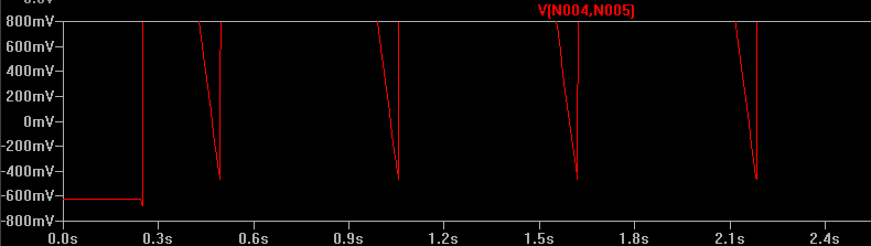

4. Hinweis: Lade dir eine Simulationssoftware herunter. LTSPICE z.b.
Ich habe das mal schnell simuliert und das Ergebnis im anhang.
Die Kurven sind
Grün V(n005) : Spannungsverlauf an der Basis von T2
Beachte hier, wie negativ die Sache wird und nie positiver als 0,7V!
Blau V(n004) : Spannungsverlauf am Collektor von T1
Rot V(n004,n005) : Spannungsverlauf ÜBER C1 (+ an Kollektor T1)
BEACHTE auch die Vergrößerung, die zeigt, dass der Kondensator tatsächlich, wie oben beschrieben, für kurze Zeit verpolt ist.
Nein, das ist schon richtig so. dmdkA hat es ja erklärt.
Allerdings gibt es tatsächlich einen Moment der Falschpolung, kurz bevor T1 gesperrt wird nämlich.
Dann ist dessen Kollektorspannung immer noch nahezu 0, während sich an Basis von T2 eine positive Spannung aufbaut, die, sobald sie etwa +0,62V erreicht hat, zur Umschaltung führt.
Eine solche geringe Falschpolung ist für die Elkos aber unschädlich und hier tritt sie außerdem nur für einen Moment auf.
Die Schaltung enthält aber einen wirklichen Fehler, der mir zeigt, daß der Autor nur mangelhafte Kenntnisse der Halbleitertechnik hat (oder der, von dem er abgeschrieben hat).
Wer erkennt den Fehler?
P.S. @felina:
In der Simulation ist das Problem noch nicht zu sehen.
Es sollte aber sichtbar werden, wenn du eine LED mit geringerer Uf oder eine höhere Betriebsspannung verwendest.
