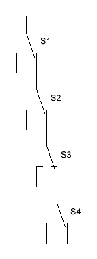

Hallo Forum, ich habe folgendes Problem:
Ich muss einen Umschaltung realisieren, die auf 16 Kanälen 24V durchschaltet. Dies soll mit Schaltern manuell und NICHT elektronisch gemacht werden und es dürfen auf keinen Fall 2 Kanäle gleichzeitig die 24V kriegen.
Es geht nur um die Umschaltung dieser 24 Kanäle, egal was dranhängt.
Viele Grüße!
Ahso...Also willst du ne Schaltung bei der 16 Schalter gegenseitig verriegelt sind?

wo ist da dein Problem Schalter mit Wechslerkontakt verwenden!
Mit dem Rest machst du selber weiter
BID = 917005
Ist doch easy, brauchst nur Relais mit 15 Hilfskontakten für die gegenseitige Verriegelung
Mal im Ernst, da wirst du schon etwas Logik brauchen, wenn es kein Relaisgrab werden soll.
Das einfachste wäre wohl ein 16 Kanal DEMUX (der dir dann deine Relais schaltet), der über einen 4Bit-Bus angesprochen wird.
Edit: Stimmt, Wechsler sind noch einfacher - schon fast wieder zu einfach und zu offensichtlich

Logik wäre wohl die beste Variante. Ich habe den Wechselschalteraubau per Drehschalter schon meinem Chef angeboten, hat er wegen Umständlichkeit aber abgelehnt (für Kanal 16 muss man erst alle Schalter bedienen)

per Drehschalter
Wo kommt denn jetzt der Drehschalter her?
Nein, nur den Schalter 16, darum geht es ja gerade
Edit: Und mit einem Drehschalter wäre es ja noch einfacher, da kann ja immer nur ein Kontakt geschlossen sein.

Ok, Schalterkaskade kapiert^^
