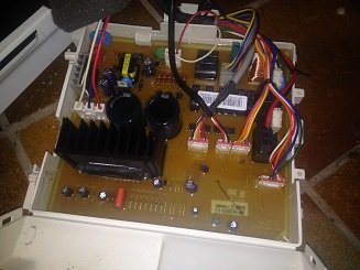

suche o.g. Platine, möglichst günstig.. evtl. hat ja jemand diese Steuerung (mit der oberen Abdeckung der Steuerungsplatine dazu, die fehlt bei mir auch)..
Genau diese Hier
https://forum.electronicwerkstatt.d.....1300a
Link ist geborgt, aber diese Platine ist es
Danke für Eure Hilfe

es ist auf der Platine nur ein ELKO etwas dick, und das ist normaler verschleiß, weil billige Elkos eben nicht verkapselt sind, können die nach 2, 3 Jahren schon den Geist auf geben, verkapselte Elkos halten da sicher 10 - 20 Jahre oder länger.
Dadurch resultierend könnte auch der eine Widerstand etwas überlastet sein..., der etwas angekohlt ist.
Die Maschine hat bis auf die Motorsteuerung volle Funktion, die Pumpe geht einwandfrei, die Programmwahl funktioniert, nur sobald der Motor anlaufen soll, kommt die Fehlermeldung E3.
Da muss nix anderes defekt sein.

das mach ich ja auch noch, nur die Platine ist mit Silikon eingegossen, und ich will da nicht mehr zerstören als gut machen, also nur die 2 Stellen frei bekommen, wobei der Widerstand leicht ist, aber der Elko muss ich von unten verlöten und somit unten vorsichtig aufbohren, Silikon entfernen ect.. ;).
Dennoch suche ich "vorsorglich" eine intakte Platine, kann ja sein das an der Platine dennoch mehr kaput ist, sind ja auch Halbleiter drauf, die ne Macke haben könnten
Bzw. meine Reparatur zwar erfolgreich ist, aber wie lange das hält, ist die andere Frage ;).
