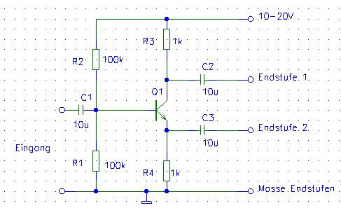

hi
habe mich in den letzten tagen ein bischen in die materie reingelesen und mir schwebt vor die 424 im brückenbetrieb laufen zulassen fürn sub (Raptor 15" 1000w rms 4ohm) habe schon ne schöne schaltung für die Phasenverschiebung (Q1=2N5551) und wenn ich recht informiert bin kommt dann der lautsprecher an jeweils + der beiden amps. Oder??? und was wir mit - ?? einfach offen lassen oder die beiden - der amps verbinden??? habe auch noch zwei schöne ringkerntrafos rumliegen mit jeweils 2x36v 500va! rein rechnerisch komme ich auf 50.91v machen das die tips noch mit??? oder was meint ihr! und was für ne ausgangsleistung ist denn nach dem brücken zuerwarten rein theoretich 4x soviel aber praktisch so um die 1000 bis 1200w oder????
naja das wars erstmal wenn mir nochwas einfällt meld ich mich

stimmt schon dass die leistung sie ziemlich 4x, aber du hast dann durch beide enstufen den strom fließen als würdest du 2Ohm gegen masse betreiben - also amp für 2 ohm aufbaun
die "-" anschlüsse sind masse anschlüsse, eine 0815 endstufe hat nur einen ausgang der massebezogen ist

Also +- 51V dürfte gehen, aber... deine Spannung ist höher, wenn du keine Leistung verbrauchen tust!!! ich war schon bei +- 56V haben se ausgehalten.. die frage ist nur wie lang!
Die 424W Endstufe in Brücke zu schalten geht theoretisch, aber hat glaub noch niemand gemacht.... schau mal auf

die 424 ist die mit 4 tips glaub ich ne? Die haben jeweils bei 25 grad maximale verlustleistung von 125W ... bei 25 Grad. Je wäremer, desto weniger. Ich würds nicht probieren... Vielleicht eher mit dem Sym-Amp. Nähere Diskussionen besser im hauseigenen Board der Designer machen...

btw: der Wandler da oben ist nicht gerade toll, da nicht für beide signale die gleichen Quellimpedanzen vorhanden sind (galube ich so war das... *g*). Nimm doch lieber was mit OPs, wenn du irgendwie symmetrische Spannung auftreiben kannst. Evtl mit Zener-Dioden und Vorwiderständen aus den beiden Spannungen für die Endstufen herstellen. Bei der Dimensionierung kann ich dir nicht helfen, da kenn ich keine Fausformel... :-(
