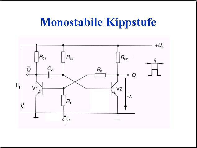

Zur b) Hier habe ich auch schon geschaut und gerechnet bzw. es versucht. Mir fehlt der Wert für Uce bei 150mA und bin mir nicht sicher, ob 0,7V bei Ube bei 2mA sind, wenn überhaupt. Auch wenn ich für Uce 0,4V nehme, da wir BC170 zum verschalten haben. Ich denke, dass es vielleicht auch übersteuert sein könnte oder ob er sagt, dass bei beiden nichts abfallen soll oder oder... ich komm einfach nicht auf seine Werte. Ich verzweifel da langsam.
Zur a) Der Poti zur Berechnung der Schaltzeit ist R(B2) im Bild. Hier entlädt er sich und wenn er nach dem Umladen auf die 0,7V+ ist schaltet T1 bzw. hier V2 durch.
Über R(c1) hat er sich aufgeladen auf 11,3V=U(B)-Ube, wenn man beim Umladen den Spannungspfeil dreht -11,3V. Uc ist also beim Umladen 12V und Uo ist 23,3V=2xU(B)-0,7V. Ich frage mich - wo ist oder wäre mein Fehler?

Die Grafik habe ich auch von hier. Sie ist auch brauchbar nur hier ist V2 stabil und V1 instabil. Bei Rc1 ist die R(Spule, das Relais) in Reihe. Das R1 hängt am losen Ende um 180° gedreht am U(B)-Strang mit einem Taster in Reihe.
Da ich wohl als Neuankömmling keine Bilder uploaden kann oder so.
Hier der Link aus diesem Forum: https://forum.electronicwerkstatt.d.....20_11

Okay, Perl. Es geht ihm hier nur um die Dimensionierung eines Monoflops das ein Relais ansteuert. Das Eigangsignal gibt der Taster. :/
Hier die Skizze...
[ Diese Nachricht wurde geändert von: TheWalter am  3 Mai 2013 17:48 ]

Beseitige mal ein paar Unklarheiten.
Mit welcher Betriebsspannung wird gearbeitet, 12 Volt?
Im Text steht, die Spule hat 150 Ω und in der Zeichnung sehe ich 380 Ω.
DL2JAS

Ich nehm ja auch an, dass es 12V Betriebsspannung sind. Er versucht uns oft mit überflüßigen Details zu verwirren. Doch ganz bin ich mir da auch nciht sicher. Was ich rein geschrieben habe ist die Originalaufgabe.
Hier die korigierte Skizze:

Berechnen Sie die Widerstände der Schaltung so, dass die zulässigen Grenzwerte der Transistoren nicht überschritten werden können.
-> Da happerts.
Das kann man wohl sagen.
Bei 12V Betrieb dieser Schaltung wird auf jeden Fall die zulässige UBE des linken Transistors überschritten, die gewöhnlich -5..-6V beträgt.

Nun ich habe das nun doch gelöst bekommen mit Hilfe eines alten, schon hier geposteten Threadlink aus dem Forum.
Das Ube und Uce nicht angegeben waren, habe ich sie festgelegt auf Standardwerte wie 0,7V als Schwellwert und für Uce 0,4V( in der Simulation 0.75V zu 0.15V).
Ich habe gesagt, ich nehme 12V, das ist die Nennspannung. Die 150mA für Ic und 2mA sind oberste Grenzwerte, also muss nicht ganz dementsprechen. Hauptsache am Relais liegt eine Spannung zwischen 9,6V bis 13,6V.
Berechnung:
Hier nehme ich noch einen n=1,2 Faktor, um Ic1 wie Ib1 gleicher Maßen etwas unter dem Grenzwert zu halten mit dem Gedanken, dass das Ib1 schon auf die 0,7V kommt. Auch soll Ib1<Ib2 sein, damit T2 besser durchschaltet.
Ib2=2mA. R5=0Ohm damit an R(Spule) im zweitem Zustand das meiste der Betriebspannung abfällt.
S1 ist gedrückt: Die Parallelschaltung Rb2 die entsteht und woraus Ib2 raus fließt:
Ich sage dann, damit T2 leitnd bleibt: R1+R2=R4 R2=6684Ohm
Ich löse Rb2 nach R3 auf. R3=36,522kOhm.
Die Schaltzeit beträgt mit den Werten: t=0,69*R4*C=3,46s
Was auch in der Simulation stimmt.
Der einzige Hacken bleibt, dass nach dem Umladen für eine sec ein sehr hoher Strom(Ib1 bis 32mA) entsteht, da der Kodensator für kurze Zeit keinen wirklichen Wiederstand darstellt, weil die 380Ohm parralel zum R4 ist. R5 muss ja "0"Ohm sein, da Ub an Rspule abfallen soll...vielleicht einlösungsvorschlag oder akzeptabel?
