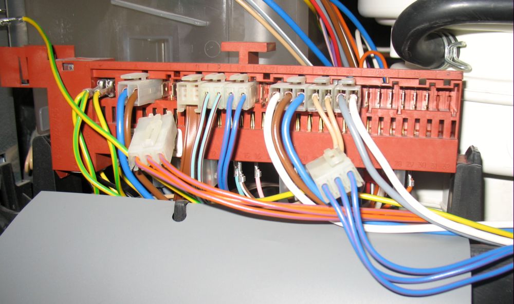

BID = 751643
Medio
Beiträge: 7
Wohnort: Oldenburg
Ich hab hier gerade noch mal etwas rumgelesen und eine logische Sache gefunden:
Der Türschalter
Nun ist nur die Frage, wie man den überbrücken kann um zu testen, ob er das auch ist.
Hier wird der Kontakt bestimmt auflaufen
https://forum.electronicwerkstatt.d.....ecker (Foto kommt aus einem anderen Post und bei mir stecken alle Stecker drin)
Nun ist nur die Frage, welcher Stecker der Türschalter ist.
