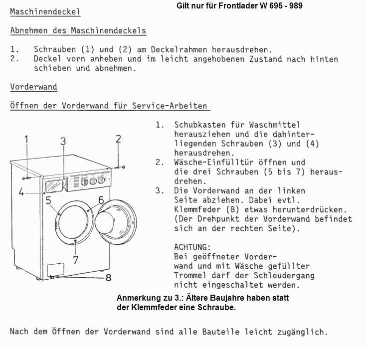

Nun habe ich mich mal entschlossen, hier um Rat zu fragen.
Ich habe vor einiger Zeit oben genannten Trockner "geerbt". Leider hat er ein Manko...
Es fehlen 6 Schrauben. Da man zu den einzelnen Modellen nur eine komplette Liste mit ALLEN verbauten Schraubentypen findet (ohne Zeichnung, wo sie hingehören), hilft mir das nicht wirklich weiter.
Unter diesem Link:
https://forum.electronicwerkstatt.d.....ffnen
(ich weiß, dass dort eine Waschmaschine dargestellt ist!) sind die Schrauben mit Pos. 1+2, bzw 5,6+7 dargestellt. Nur dass es beim Trockner vorne 4 Stck sind, die dort die Vorderfront fixieren...
Also nochmal zusammengefasst: Ich suche die genaue Bezeichnung (z.B. Linsenblechschraube 3,9x16), für die Schrauben, die den Deckel fixieren und die die Vorderwand fixieren.
Ich hoffe, jemand hat eine enstsprechende Zeichnung, aus der das hervorgeht.
Habe da noch ein Bild gefunden, es sind vorne sogar 5 Schrauben...
http://193.164.197.40/images/536/5365812064.jpg
Vielen Dank im Voraus für Eure Hilfe!
lg
Markus

Hallo runningman
Schrauben Deckel Seitlich 2Stück 1105491 - Senkblechschraube 3,9X22
Schrauben Vorderwand um die Öffnung 4Stück 4997111 - Linsenblechschraube 4,2X16
Die 5. Schraube in der Vorderwand unterhalb von Schloss hält eine Elektronik und kann ich bei dem Modell leider auch nicht finden in einem anderen Modell ist es die 6498850 - Linsenschraube 4X18 müsste eigentlich passen.
MfG
Michael
