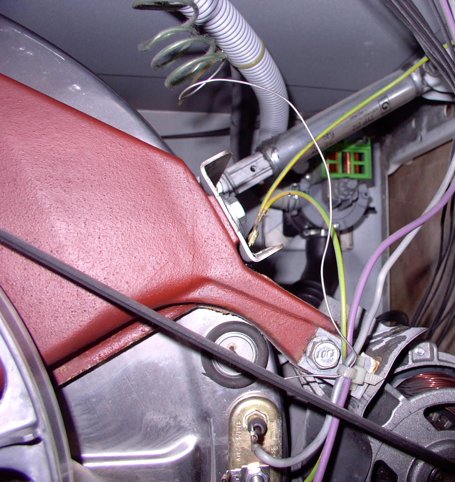

Um welches Teil handelt es sich hier, das hier im Bild oberhalb der Heizspirale im Bottich sitzt? Daran befindet sich ein recht einfach isoliertes Kabel, welches spiralförmig gewunden ist. (ein Widerstandsdraht?) Bei dem Bauteil müßte es sich wohl um ein Thermostat oder NTC handeln???

Das ist ein Teil von einem mechanischen Thermostat. Dein "Kabel" ist ein dünnes Röhrchen mit einer Flüssigkeit.

Danke für die Hilfe! Bei unserer Waschmaschine ist das Röhrchen ab. Nun weiß ich nicht wo ich Ersatz herbekomme und wo es überhaupt angeschlossen war. Ich nehme an am Druckschalter von der Luftfalle...? Ein kaputter Antriebsriemen hat das Röhrchen nämlich abgerissen.
Kann mir jemand weiterhelfen bzw.wo bekomme ich weitere Infos.
BID = 738159
Liest du auch, was man dir schreibt?
Das Röhrchen gehört zum Thermostat, daher ist es natürlich nicht an der Druckdose angeschlossen. Was soll es da auch?
Das kleine Döschen in der Gummidichtung, das dünne Röhrchen und der Block hinter der Bedienblende sind ein Teil und müssen zusammen ausgetauscht werden.
Wo es angeschlossen ist, hättest du auch selbst rausfinden können. Das Röhrchen fängt an der kleinen Dose an und da wo es endet, ist es angeschlossen
Das Ersatzteil gibt es hier im Shop. Da du keine brauchbaren Angaben zu deiner Maschine machst, mußt du das Teil selbst raussuchen.

Das es sich um ein Thermostat handelt, mußte ich erst im 2. Anlauf klären. Bei weiterem Lesen habe ich alles nötige herausgefunden und das Teil im Shop entdeckt. Da hatte ich noch die Vermutung mit der Druckdose gehabt. Ich konnte halt am Temp.regler kein abgerissenes Röhrchen etdecken, daher der erste Zweifel.
