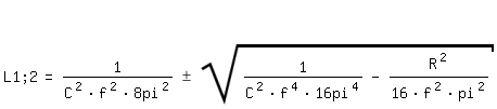

Hi, es geht darum, die Formel für den gedämpften Schwingkreis dahingehend umzustellen, dass man L, C und R ermitteln kann.
Für R habe ich sie schon umgestellt, fehlen also noch C und L.
Vorrangig geht es mir um L, bei
\fed\mixon f^2 * 4 pi^2 * 4L^3 *C = L *(4L*R^2*C)
verließen sie mich aber
Kann mir jemand weiterhelfen?

Anfangs stand da:
\fed\mixonf= 1/(2 pi) sqrt(1/(L*C)-R^2/4L^2)
Jetzt heißt es:
\fed\mixonL^2-L/C = -R^2 * f^2 * pi^2
Sieht ja schon mal etwas zahmer aus.
Aber wie bekomme ich das L² und das C weg?
Habe da irghendwie ein Brett vorm Kopf und kein Mathewasser zur Hand

Damit meine ich, dass auf der linken Seite nur ein L stehen soll, da es gesucht ist, darf es natürlich rechts nicht auftauchen...
Wie ich
\fedon\mixonL^2-L/C+r^2*f^2*pi^2=0
\fedoff
mit der PQ-Formel verbinde ist mir leider nicht ganz klar...
[ Diese Nachricht wurde geändert von: ElektroNicki am 27 Nov 2010 19:07 ]

Wieso 4L² im Nenner (unter der Wurzel?)
\fed\omega=sqrt((1/(L*C))-(R/L)^2)
Das ist die Ausgangsgleichung.
Nimm lieber die Kreisfrequenz statt immer 2π mitzuschleppen.
