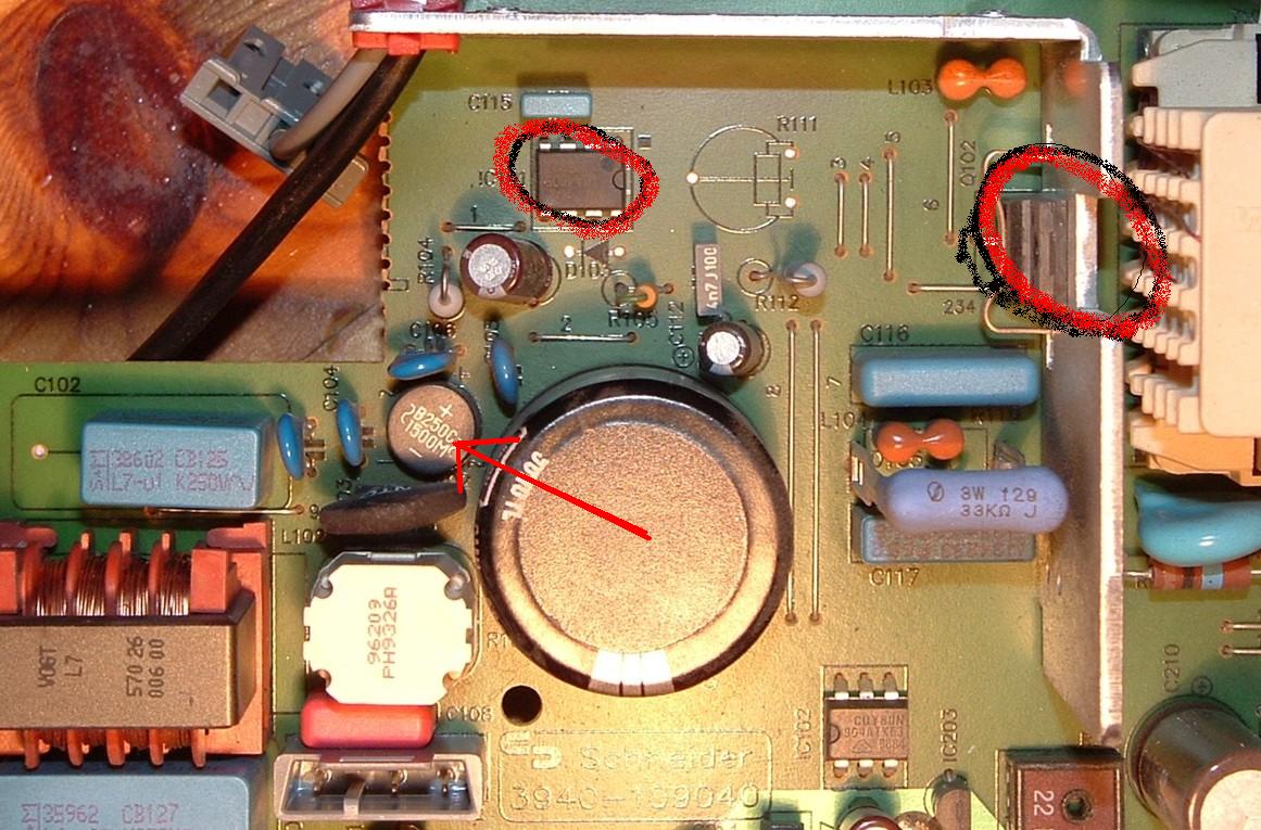

Es Hat nicht zufällig eriner Ne Scizze oder gar ein Bild Davon .
Ich habe mal den Teil der Platine Fotografiert , eventuell kann mir anhand dieses Bildes ja einer geauere aussagen machen .
Am besten wäre es natürlich wenn ihr die entsprechenden Teile einfach makiert .
Also dann nochmals Danke füsr Eure Mühe !!

catweasle
Beiträge: 289
Ich glaube es ist das Teil, das ich auf dem Bild eingekreist habe, mal auf den Typ schauen, dann wissen wir mehr.

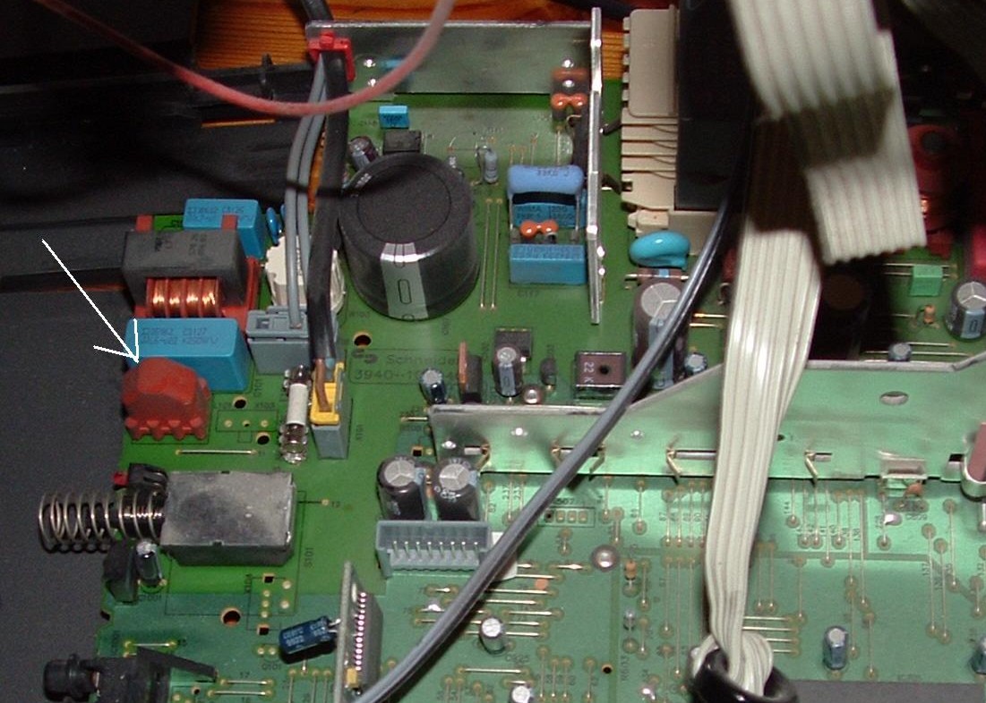

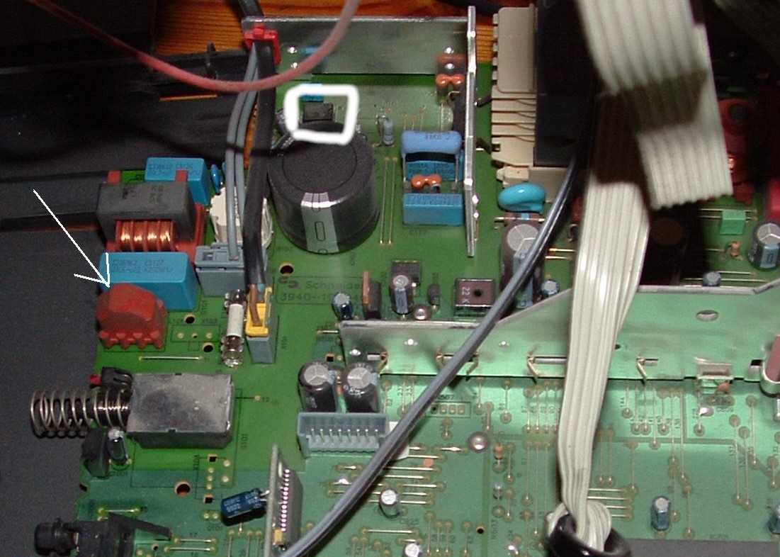

So ich habe jetzt nochmal versucht das ganze etwas besser ins Bild zu bekommen .
Hochgeladenes Bild : Platiene Neu.jpg

elektronikgenie20
ach du kake ein schneider chassis ist das ein TV9.1????
BID = 50645
elektronikgenie20
den hab ich auch gerade zur reparatur gleichrichter ist das runde ding da wo B250 drauf steht
BID = 50649
elektronikgenie20
und PTC schecken....oder si es ein NTC???? dieses schwarze ding da

elektronikgenie20
quak, ist das IC da ein TDA 4605?????
BID = 50656
elektronikgenie20
is ein 4605! Hab das gleiche chassis Q101 oder wat ist die Netzendstuffe. Beides erneurn

elektronikgenie20
IC101 und Transistor Q102 erneurn
