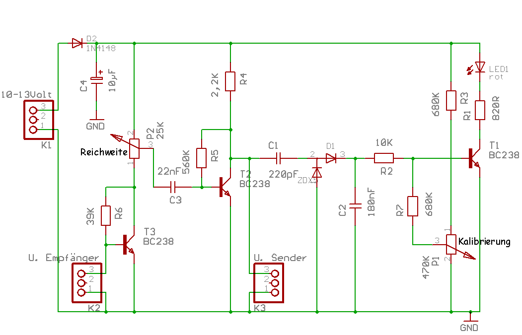

Wer kann mir bei der folgenden Schaltung helfen?
1. Ich möchte eine Hupe dazuschalten. (So, dass sie gleichzeitig mit der LED piept oder hupt)
2. Ich möchte 3-4 weitere LED´s dazuschalten, je nach Abstand zum Hindernis
Wie kann ich das realisieren. Wie muss ich die Schaltung ändern. Was muss ich beachten.
Ich danke im Vorraus!
